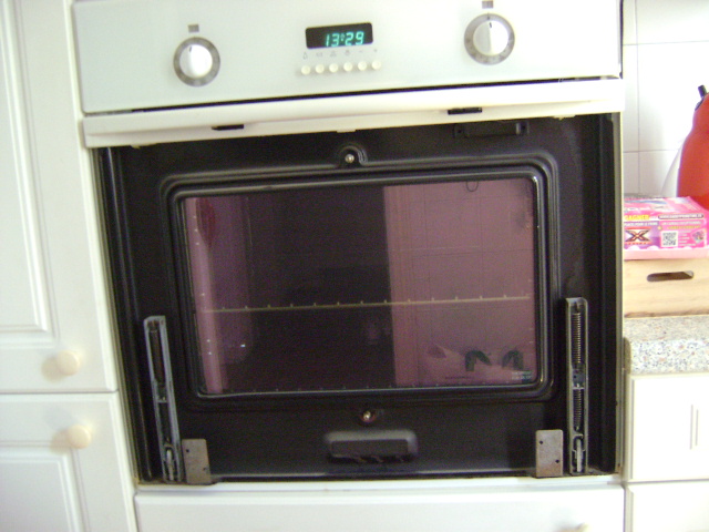

La plaque située sur le devant du four, qui "protège" donc le four s'est décollée aujourd'hui, et elle est tombée par terre. Heureusement elle n'est pas cassée, je voulais savoir si cela était réparable, et si oui par qui ? Est-ce déjà arrivé à quelqu'un d'autre ? Je vous remercie

Pouvez-vous faire une photo svp ?
Modèle précis également indispensable.
le 31/07/2011 à 15:03
Voici la photo, par contre je ne connais pas le nom du modèle (je n'ai pas sur le trouver...), je n'ai pas la notice du four, je sais juste que c'est un Ariston et qu'il a au moins 10 ans

Est ce que vous pensez que nous pouvons la recoller nous même avec une colle spéciale ? car il n'y a aucune visse... ça semblait juste être collé...
le 01/08/2011 à 18:48
C'est effectivement simplement collé.
Vous pouvez tenter un recollage de la vitre avec une colle spéciale.
Retirer la porte de l'appareil (petits ergots à rabattre sur les charnières)et réalisez l'intervention à l'horizontal.
Voici le type de colle que vous pouvez utiliser.
