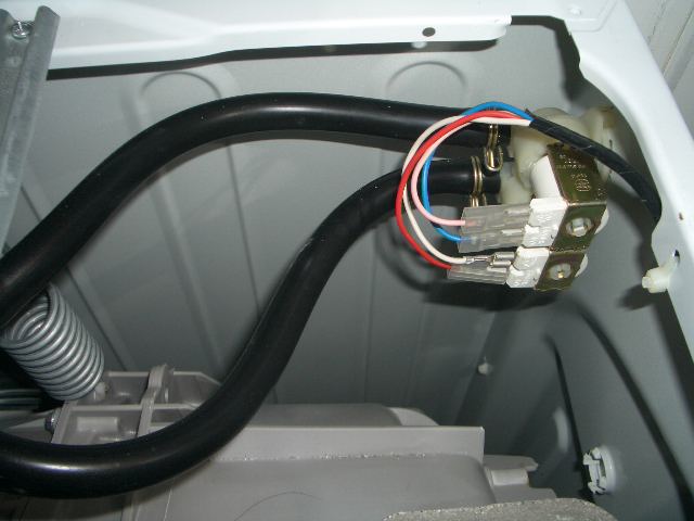

j'ai effectué le changement des tuyaux de l'arrivée d'eau sur un lave linge FAR L1565,
dans ma précipitation j'ai débranché les câbles électriques sans prendre le temps de noter leur agencements (1 bleu, 1 rose, 1 rouge, 1 blanc).
Ce branchement se situe sous le couvercle supérieur dans le coin à gauche, au niveau du tuyau d'arrivée d'eau dans la machine. Si quelqu'un ayant une connaissance de cette machine pouvait me rappeler l'ordre des fils… merci d'avance

Ces fils sont raccordés à quelle pièce ?
le 28/10/2010 à 22:56
les fils sont raccordés à deux cylindres en plastiques, certainement qu'il y a une bobine de cuivre dans chaque.
ces deux cylindres sont connectés chacun à un tuyau. Ces deux tuyaux convergent vers le compartiment pour la lessive.
Je ne peux pas trop en dire plus…

voici une photo de la pièce en question,
la machine étant hors tension j'ai branché à ma manière
mais cela ne correspond pas à l'ordre original je crois.
le 29/10/2010 à 11:03
Il s'agit des électrovannes.
l'électrovanne de lavage, qui alimente le bac de lavage est raccordée au contact B10 et D8 du programmateur.
Les deux autres files sont donc reliés à l'autre électrovanne.
Faites un test avec votre appareil en mode prélavage, le bac à produit prélavage doit être arrisé. Sinon, inversez le branchement entre les électrovannes.
