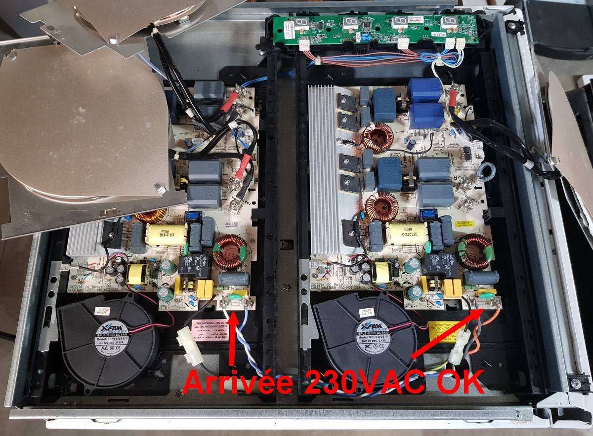

Nous avons une plaque à induction/four Electrolux de référence EKI545010W, que nous utilisons depuis 4 ans environ.
Du jour au lendemain la plaque ne s'allume plus (le four reste fonctionnel). Nous avons débranché l'appareil plusieurs heures, également démonté l'appareil et le 230 arrive bien au circuit. Y-a-t-il des pannes connues sur ce type de matériel, avec des composants qui pourraient être "grillés", fusibles, pont de diode ou autre ?
Si vous avez des conseils de dépannage pour ce type de carte, nous sommes prenneur.

C'est une cuisinière en fait...
Vérifiez au niveau du bornier la connectique du câble d'alimentation, et la connectique partant dans l'appareil qu'un borne ne soit fondue par exemple.
le 07/07/2019 à 16:06
J'ai vérifié l'arrivée au bornier ainsi qu'aux 2 circuits imprimés et la tension est bien présente. Le problème doit donc probablement venir d'un composant. Si vous avez des pistes ?
