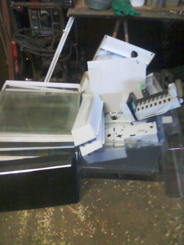

le 30/05/2013 à 18:28
je vends quelques pièces pour un
GE TFZ 24
