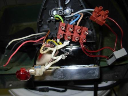

J’ai changé le câble de la centrale vapeur, mais j’ai égaré le schéma
Comment se branche les fils blanc (commun) noir et rouge à gauche de la photo, ce sont les boutons de commande des électrovannes, ainsi que le fil blanc de la lampe et le noir qui est le retour de la résistance du fer
le 05/12/2013 à 19:12
La commande de l'électrovanne est reliée à l'interrupteur du fer.
Le voyant indique que la chauffe est atteinte, donc avec le thermostat.
Le retour de la résistance du fer sur le neutre (bleu).

Réponse pas très claire mais merci quand même
