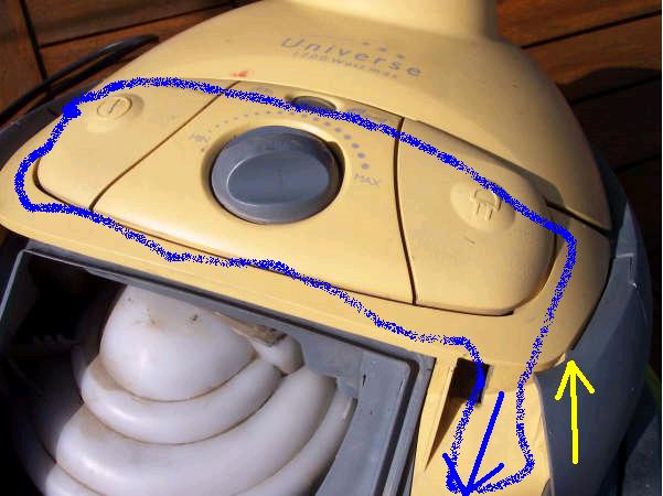

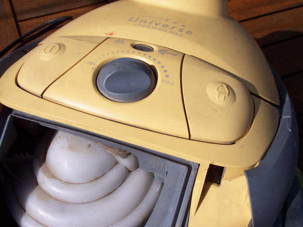

C'est justement l'ensemble : interrupteur + variateur + commande enrouleur (voir photo jointe) que je n'arrive pas enlever. L'interrupteur et la commande d'enrouleur sont-ils clipsés ?

vous regardez, la copie de la photo, la partie entourée en bleu se démonte, elle inclue les deux pédales et le bouton, un peu en dessous de la flèche bleue en bas à droite il y a une vis torx et pareil de l'autre coté du filtre
je ne sais plus si c'est obligatoire mais la partie où il y a la flèche jaune doit être enlevée, il y a la meme de l'autre coté, elle est maintenue par un clips situé dérrière au niveau du bout de la flèche, il faut forcer modérément vers le haut en tenant le coin en bas à droite de la photo et la pièce vien, ne vous inquiètez pas c'est assez solide et ça vient à la main mais il faut tirer assez fort

ensuite la partie entourée en bleu sort en soulevant du coté de chaque vis
le remontage est moins évident, la platine electronique qui est à la verticale doit être parfaitement dans son emplacement, regardez bien où passent les fils
ces modèles on beaucoups de problèmes de moteurs, soit les connections qui se défont (chance pour vous) soit le moteur est HS le bobinage étant coupé, après il y a biensur les problèmes de cables/enrouleurs ou les connections moteur/platines qui flashent
si vous démontez l'enrouleur attention à bien le maitenir une fois la partie où on relie les fils rémontée, le ressort peut se lacher d'un coup et c'est très dangereux!

La partie qui doit être enlevée au niveau de la flèche jaune, est-ce la partie de coque grise qui est sous la flèche ou est-ce un clip situé à l'extrémité de la flèche ?

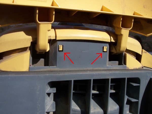

Pas de problème pour les 2 vis torx, je les ai déjà enlevées. Par contre, côté sac à poussière, il y a ces deux petits rectangles jaunes (voir photo). Je me demande si ce sont des clips et si oui, dans quelle direction les pousser pour les dégager ou sont-ce simplement des guides ?

oui pour la partie de coque grise c'est bien ça qu'il faut enlever, en fait elle possède son propre clips, il suffit de soulever en forçant un peu
les rectangles, ce sont des "guides" si on veut, ils servent à faire tenir toute la pièce, mais il ne faut pas les pousser, cela les casserait, en soulevant au niveau des vis (bout de la flèche bleue)à l'opposé vous enleverez: la pièces entourée, la pédale M/A la pédale de l'enrouleur et le bouton de variation, c'est un tout, en soulevant, vous verrez que les "rectangles" rentrerons

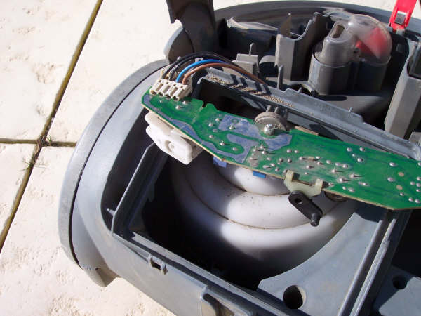

Grâce aux infos fournies par Mrbouls, j'ai pu enfin accéder à la platine électronique. (voir photo jointe). J'ai pu vérifier à l'ohmmètre la continuité entre la prise secteur et le connecteur qui se branche sur la platine et tout était OK. Par contre, côté connecteur venant du moteur, là, l'ohmmètre est resté muet. Conclusion : le moteur est mort ! Je suis bon pour un nouvel aspirateur !

essayez quand meme de démonter pour acceder au moteur, sur ce modèle moins, mais souvent, il y a les cosses au niveau du moteur qui se déconnectent
si il est HS chercher sur google la référence 4322 0090 9400 c'est le moteur de remplacement (l'arrière est blanc en un genre de résine alors que le votre doit être métallique), on le voit dans les 40 à 45€ sans les frais de ports, toujours moins cher qu'un aspi neuf, à vous de voir

bonjour, tout simplement, si le courant arrive au moteur et qu'il ne tourne pas...il est hs
les courant sort il bien au niveau des deux fils noirs? (voir la dernière photo de Michel-13 en haut à gauche de la platine)
