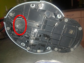

Bonjour.
Malgré mes recherches rien trouvé sur le forum pour le démontage de cet appareil.
Voila, mon dolce gusto.
Il coule en dessous, au niveau de la pastille transparente, à gauche prés du câble d'alimentation.
J’ai devisé les 4 vis, trouvé le plan éclaté des pièces.
Mais ne trouve pas comment d’éclipsé la coque sans la cassé...
Merci de votre aide.

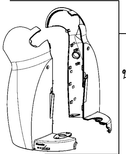

Passez une lame de couteau mince tout autour du socle pour situer les clips;il faut ensuite appuyer sur tous les clips en même temps pour ouvrir
le 13/09/2013 à 18:27
merci, les clips dans votre réponse sont dans le socle??
sur la vue éclaté je n'ai que sur la face avant.
mais effectivement la ou il n'y a pas de clips rien ne bouge non plus.
le 13/09/2013 à 19:03
pardon la photo du plan n'es pas passé.
voici:

Pour ceux qui tomberais ici comme moi :
_Le déclipsage doit être commencer au niveau supérieur sur la face de l'appareil.
_Déclipser tout les clips de la face et ceci pour les deux coques.
_Ensuite déclipser les 4 clips sous le socle.
_Déclipser la partie arrière en faisant bouger les deux coques qui devraient à présent venir sans trop forcer.
