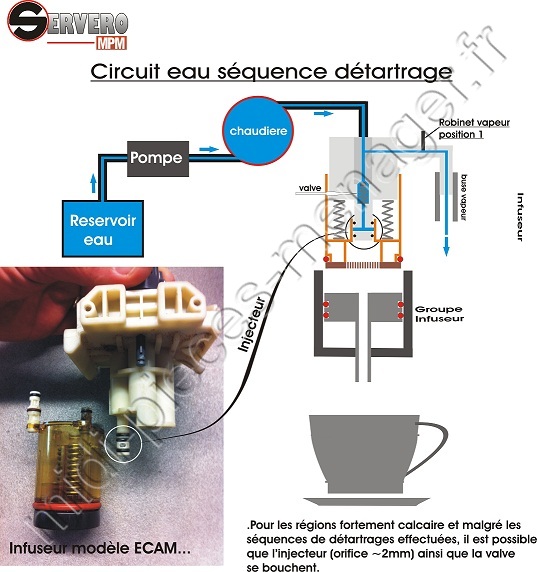

J'ai un soucis avec ma delonghi magnifica esam 4200.
En fait, l'eau coule de la buse. En revanche, elle ne fait plus de café, l'eau ne coule plus aussi lorsqu'on allume ou l'éteint. Quand j'essaie de faire un café, rien ne coule, et le voyant "eau" finit par s’allumer (pourtant, il y a de l'eau dans la cuve) et le café est moulu mais non mouillé.
Suite à cela, j'ai changé la pompe, mais toujours pareil.
Pouvez-vous m'aider, svp. Merci

L'eau est chaude ?
Les canalisations ont elles été détartrées ?

J'ai fini par trouver le problème, après avoir tout démonté.
Sinon,j'ai toujours fait le détartrage quand le voyant s'allumait. Et il n'y avait pas de tartre dans les canalisations. Sauf dans la partie que la machine ne détartre pas. Le tartre était au niveau de l'infuseur (injecteur, ressort). J'ai démonté l'infuseur et j'ai fait tremper dans du vinaigre blanc.
Depuis, elle fonctionne comme avant.
PS: Pour ma cafetière, la chaudière n'est pas fixée à l'infuseur.
