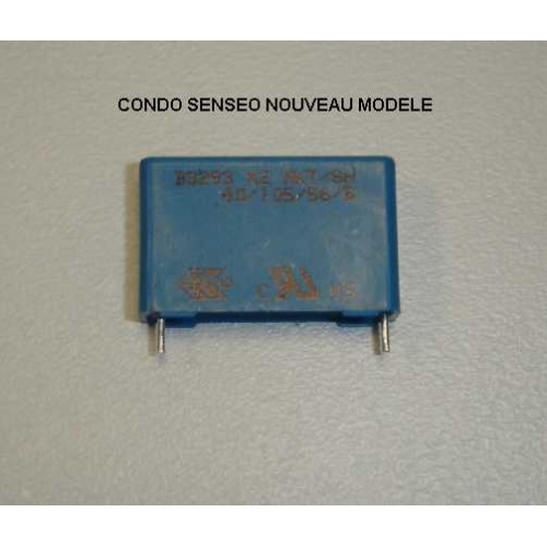

Les tasses sont à moitié remplies OU la cafetière s’éteint durant l’infusion du café.
Le condensateur C1 ou C11 de couleur jaune et de marque DAIN doit être REMPLACE par le condensateur EPCOS de couleur bleue. La pièce de rechange est disponible sous la référence 12NC suivante : 996510047409

J'ai trouvé le condensateur sur Ebay (condensateur préconisé SENSEO), et ca a marché! Tout ca pour moins de 6 euros.
Ma machine est comme neuve.
