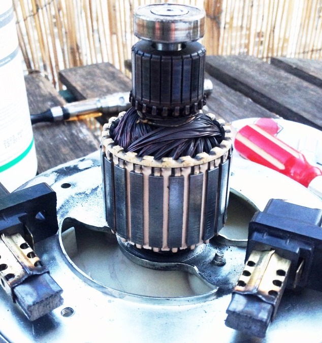

Hier mon aspirateur dégageait une odeur de "cramé" mais il aspirait quand même. Après démontage du bloc rotor/stator, je me suis aperçu qu'il s'agissait de l'usure des charbons. J'ai tout nettoyé et remonté l'ensemble.
Au bout de quelque secondes d'essai, l'aspirateur aspirait mais dégageait toujours l'odeur de "cramé". J'ai tout redémontré, et là, j'ai vu que les charbons s'étaient usés de 1 cm chacun !!!!
J'ai cherché sur tout le website et sur Google mais je n'ai pas trouvé d'explication...
- les charbons ne sont pas cassés malgré que leur bout soit biseauté
- ils ont l'air de bien entrer en contact avec le collecteur moteur
J'ai mis une photo du rotor et des charbons en pièce jointe.
Quelqu'un peut-il m'aider SVP ???

Les charbons ont chauffé, le problème est donc bien ciblé ici.

effectivement. Mais que faut-il faire pour qu'ils ne chauffent pas. J'ai nettoyé, soufflé. Le collecteur semble lisse. Je ne comprends pas pourquoi ça force sur les charbons.
Vous avez une idée ?

Le moteur force, l'intensité du courant augmente alors ce qui détruit les charbons.
Il faut remplacer le moteur.

Il n'y a pas d'autre alternative au remplacement du moteur ?
par exemple en jouant sur les ressorts du charbons ou en graissant le rotor ?

Vous pouvez faire des essais en graissant les axe, mais en générale, le moteur est bon à changer.
