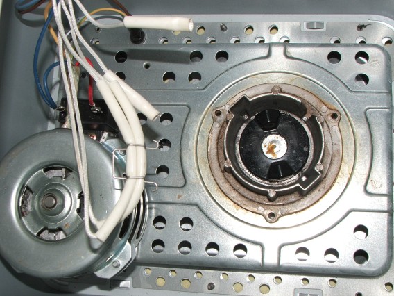

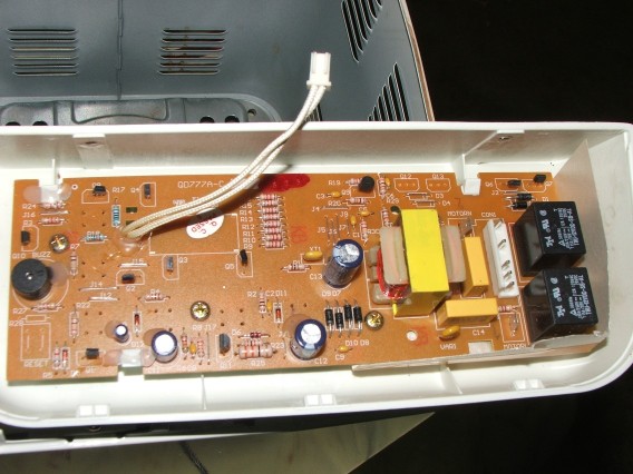

Sur une machine à pain "Riviera et Bar"
modèle QD777A
type NBM-15C
je n'ai plus de chauffage et j'ai le code E:02
auriez-vous une idée ?
Merci d'avance.

Merci de votre réponse, le courant n'arrive pas à la résistance...
J'ai raccordé un voltmètre et je n'ai rien.
Pour ce qui est du thermostat, à quoi çà ressemble ?

Je suis allé voir les thermostats, mais rien qui ressemble à çà dans la cuve...
Par contre si je pouvais connaître la signification du code d'erreur (E:02) qui ne figure pas sur la notice, çà me donnerais une piste.
