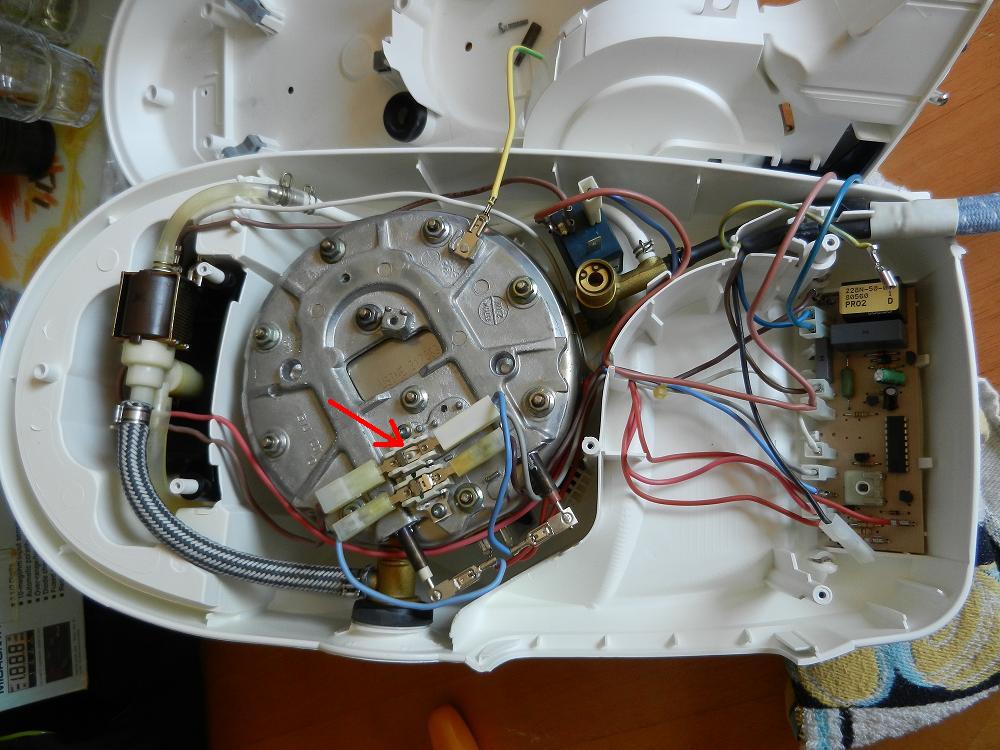

Je rencontre quelques soucis de vapeur avec ma centrale vapeur.
Voici le problème :
A la mise sous tension, le voyant vert clignote et après quelques minutes devient fixe.
Là, pas de soucis tout fonctionne correctement, vapeur correcte.
Après 15 à 20 minutes environ d'utilisation, lorsque j'appuis sur la gachette de vapeur, on entend le clac mais plus de vapeur.
L'appuis sur ce bouton n'a plus aucun effet, si j'appuis sur le bouton Turbo, là un peu de vapeur, mais très léger.
après, seul les clics se font entendre lors de l'appuis sur les gachettes.
J'éteins 2 à 3 minutes la centrale et c'est repartis pour un dizaine de minutes.
Après lecture de différents posts sur le forum, j'ai :
- Détartré la centrale
- Controlé la valeur de la résistante chauffante réf. 33 (38 ohms)
- Controlé la valeur de la pièce réf. 31 (fils bleu et marron) (2,31 Kohms)
- Controlé la valeur de la pièce réf. 29 (sous le bouchon de vidange) (90 Kohms)
- Controlé la valeur de la pièce réf. 10 (4,07 Kohms)
Toutes les valeurs ont été prises fils débranchés.
(Les numéros de références sont pris sur la vue du lien joint)
J'ai controlé la pièce réf. 37 (4 bornes) qui est fixée sur la cuve.
A froid, les contacts sont bons pour chacun des 2.
Donc je ne sais pas trop où est le problème, sachant qu'elle fonctionne quand même correctement pendant 15 à 20 minutes lors de la première mise sous tension.
Qui puis-je vérifier encore ou qu'ai-je raté ou mal fait ?
D'avance merci pour votre aide.
Bruno

Puique la centrale chauffe correctement à froid mais plus à chaud,un thermostat ou klixon doit être défectueux car il coupe le courant à température atteinte mais ne le rétablit pas rapidement au refroidissement
le 03/04/2013 à 21:49
Bonsoir Nanard,
J'ai pris une photos de la centrale une fois ouverte. J'ai repéré (sur photo : cercle rouge) une pièce qui est un thermostat double, puisque 4 fils. Les contacts entre les 2 bornes sont bons à froid. Comment procéder pour vérifier, si cette pièce est défaillante ou pas ?
Cordialement,
Bruno
le 04/04/2013 à 10:27
Démontez le thermostat double et placez-le dans un four en faisant sortir les 4 fils;faites chauffer le four
Branchez l'ohmmètre sur les 2 fils du 1er thermostat pour savoir si les contacts s'ouvrent;même essai pour le 2e
Il est possible que la température d'ouverture soit indiquée sur chaque thermostat:à vérifier avec un thermomètre robuste placé dans le four
