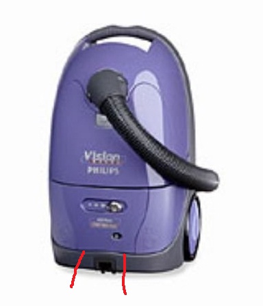

Comment démonter pour accéder au moteur de l'aspirateur philips vision^plus HR 8893
symptome; bruit sifflant tres fort.

Il s'agit généralement de quelques vis sur l'appareil, logées au fond d'orifices assez profond, puis de clips entre les différentes parties. Il faut aviser au moment du démontage.
le 17/01/2013 à 20:19
il faut déja retirer la plaque où il y a le bouton de variateur de puissance, du coté où on range le tube (il y a l'encoche quoi), par ce coté vous enfoncez un couteau solide (au niveau où j'ai fait les traits rouges) et vous faites levier vers l'arrière de l'appareil
après on a accès à tout le reste des vis :-)
