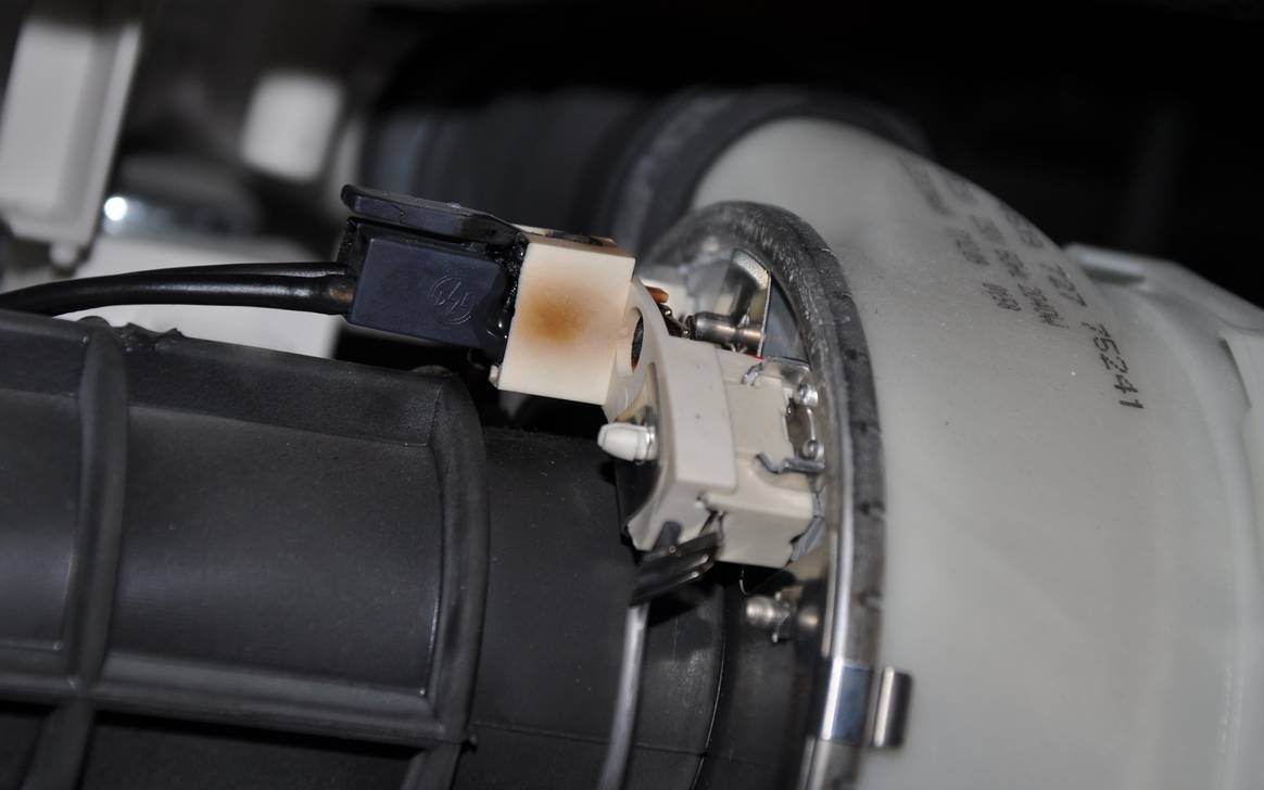

Je possède un lave vaisselle whirlpool ADG 699 power clean qui sentait fréquemment le brulé ces derniers temps.

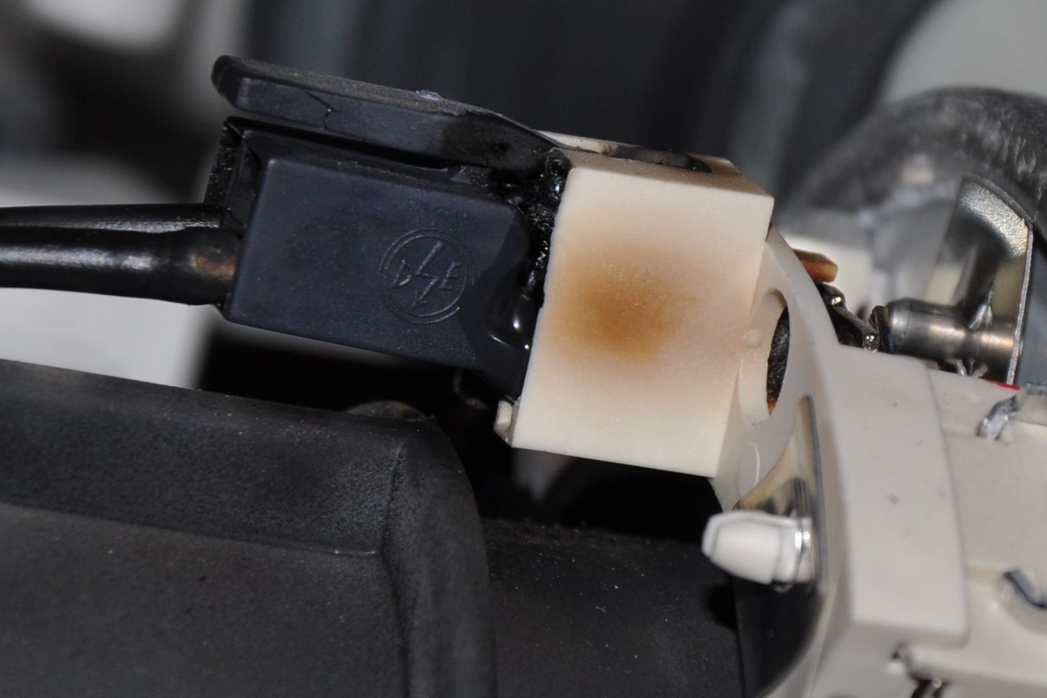

J'ai enlevé les panneaux pour situer l'origine du problème ; le fil d'alimentation situé sur la pompe de cyclage est abimé (voir photo jointe) et se met à fumer au bout d'une dizaine de minutes après le démarrage du lavage.
Quelqu'un a t'il déjà eu ce problème ?
Est-ce un problème de cosse ou cela peut-il venir d'une consommation électrique anormale de la pompe ?
le 05/01/2013 à 22:08
c'est le connecteur de la résistance
il faut virer le plastique blanc ; nettoyer les connectique puis le connecteur noir ;tu le coupe et tu mets 2 cosses isolées .
pense à écarter un peu les cosses de la résistance.
cdlt
le 06/01/2013 à 08:07
Ok, merci !
Je comprends mieux pourquoi ce connecteur ne fume pas si le lave vaisselle est utilisé en mode trempage (donc sans utilisation de la résistance).
Je vais essayer de virer le plastique blanc mais tout est tellement bien cramé que je sais pas si je vais y arriver.
Au point ou ça en est, est-ce que je pourrais pas directement souder les fils noirs plutôt que d'utiliser des cosses ?
Au passage, ce problème est-il bien normal ? Ca ressemble pas un peu à un défaut de conception ?
le 06/01/2013 à 19:44
Il s'agit sans doute d'un défaut lié au fait que les cosses ne sont pas assez serrées sur leur connecteur. Un léger amorçage électrique se produit alors, d'où surchauffe par la suite.

Le problème a été résolu ... par changement de la résistance (dans les 80 euros chez mon revendeur local de pièces détachées).
