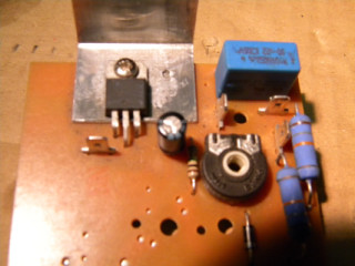

Bonjour,mon aspirateur ne démarre plus,je l'ai démonté et constaté qu'une borne du triac était dessoudé.Je l'ai ressoudé,mais il est toujours en panne.Est-ce que le triac est hs,comment le contrôler?
Si l'on peut me renseigner,merci beaucoup.

Bonsoir,l'aspirateur fonctionne,j'ai remplacé le triac.C'était un btb 16 600,j'ai mis un bta 12 600 que j"avais récupéré.Par contre la vitesse ne varie pas,j'ai testé le potentiomètre qui me semble bon,peut-être un problème de résistance?
