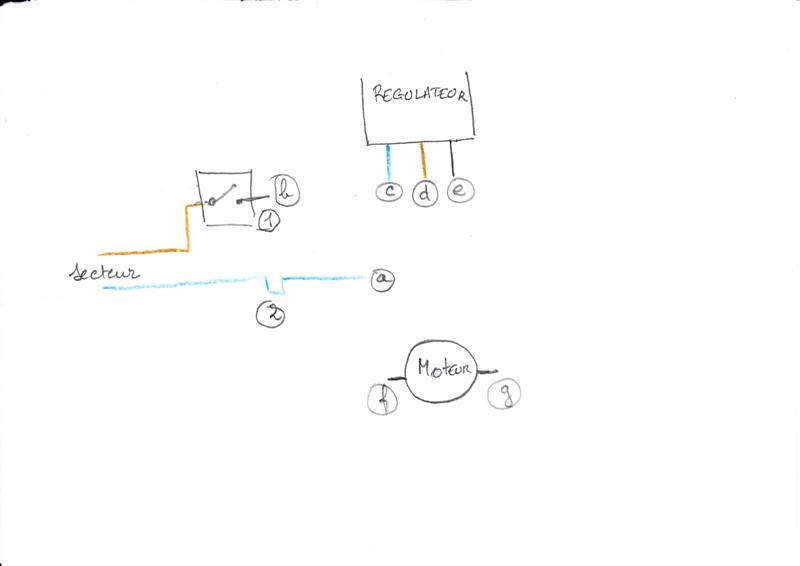

Merci de t'intéresser à mon problème... Je vais tenter de l'expliquer mais je crois que pour un professionnel c'est de la roupie de sansonnet !
Voir schéma joint.
Lorsque j'ai reçu l'appareil il était déjà passé dans les mains d'un "bricoleur".
J'ai de suite constaté que l'interrupteur principal était fichu et don en ai acquis un nouveau. Comme il n'y avait que deux fils à connecter je n'ai pas fait attention.... Mais le point 1 était connecté au point 2 d'où court-circuit direct !
Selon le "schéma" suivant comment dois-je connecter ? Est-ce que le fil bleu du secteur va directement au moteur et le régulateur n'agissant que sur une phase ???
Le point 2 est simplement un support plastic permettant de connecter et de tenir les deux fils bleus.
Merci de pouvoir m'aider.

le 02/06/2012 à 11:27
L'arrivée de l'interrupteur se connecte au régulateur, mais après c'est plus compliqué, il faudrait voir les pistes du régulateur, car les fils du moteur peuvent y être reliés, ou un seul sur deux.

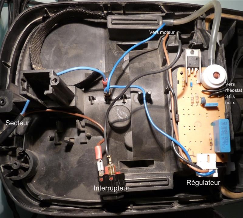

le 02/06/2012 à 22:02
Bonsoir Sebmenager,
Comme promis voici les photos.
Buldeo2

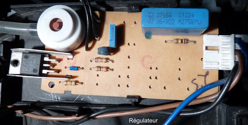

le 02/06/2012 à 22:07
Photo régulateur

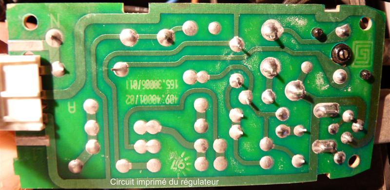

le 02/06/2012 à 22:12
Photo du circuit imprimé du régulateur
