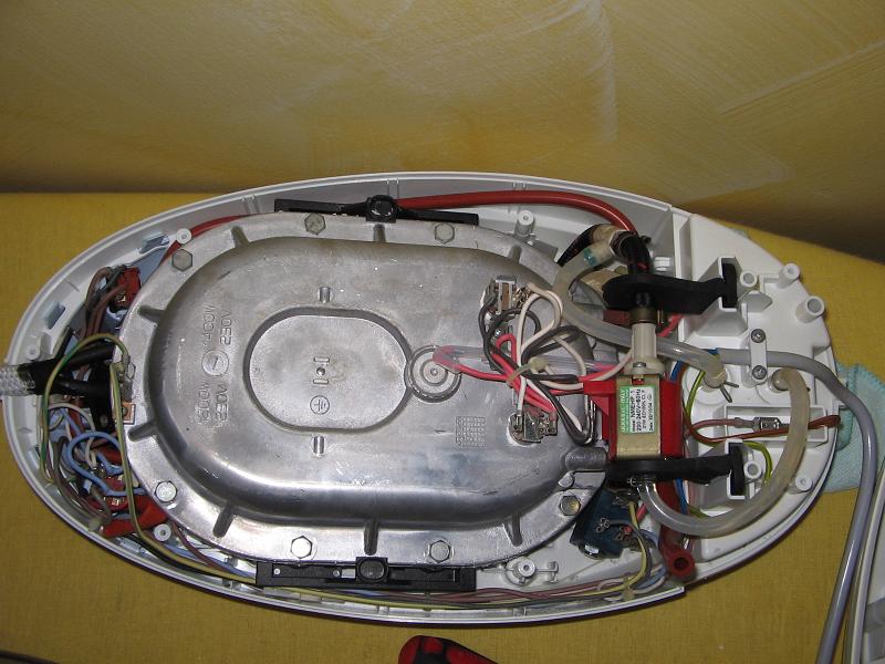

Après démontage et recherches sur le net, il semblerait que ce soit l'Ev qui soit HS. On ne l'entend pas claquer.
J'ai remis en route, attention aux brûlures et au courant!!!, capots défaits afin de constater.
Pour ouvrir, il vous faut une clé Resistorx T20 pour info.
Ma question suivante est : une fois débranché les tuyaux et fiches électriques comment fait-on pour démonter l'EV entière (électro-aimant et "robinet") de la cuve? Il me semble voir une sorte de colle à la base de celle-ci. Un frein filet-étanche très puissant? J'ai un peu forcé...mais pas envie de tout casser...comment faire à votre avis?
le 01/12/2008 à 19:54
Une vue de l'ensemble (vue de dessous) :
le 02/12/2008 à 22:23
Les tuyaux sont simplement enfoncés avec une pâte thermique adhésive. Un simple collier en remplacement pourra faire l'affaire. Et, oui, il semblerai que le problème vienne de votre electrovanne. Vérifier toutefois la présence ou non de courant aux bornes de celle-ci.

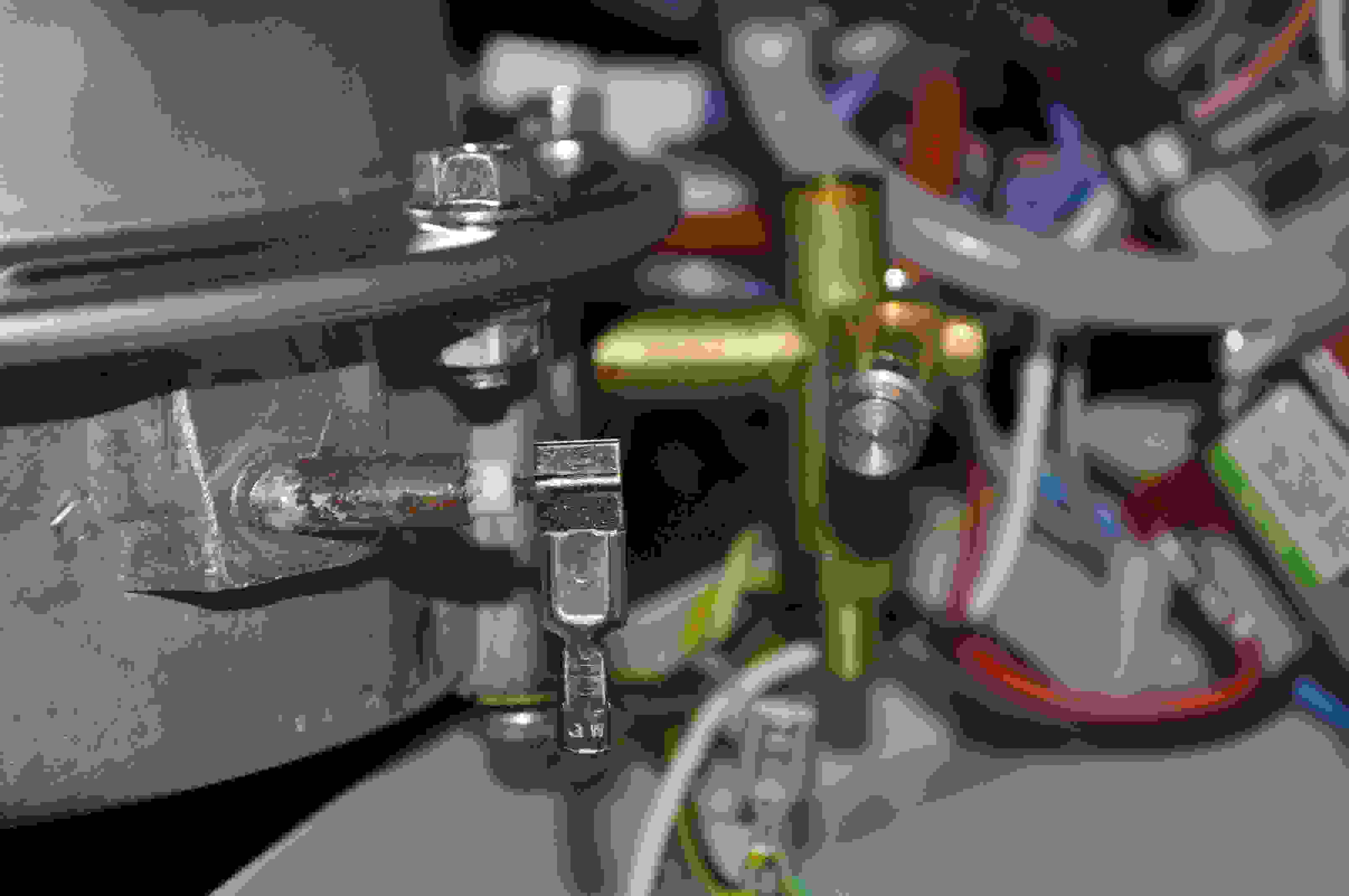

n'ayant pas trouvé électrovanne, je me suis contenté de la démonter (petit clapé qui est actionné par l’électroaimant) je l'ai fait trempé dans du vinaigre blanc, avec un aimant puissant j'ai enlevé les résidus de li magne se trouvant dans la parie femelle en laiton, puis j'ai remonté le tout avec de la pâte a joint(loctite 577) et tout très va bien.
ps la partie a démonter se trouve dans l noyau de l'électroaimant, avec une pince, c'est assez dure a dévisser (collé d'origine) voir ma photos ci-dessus la parie électrique ayant été démontée
