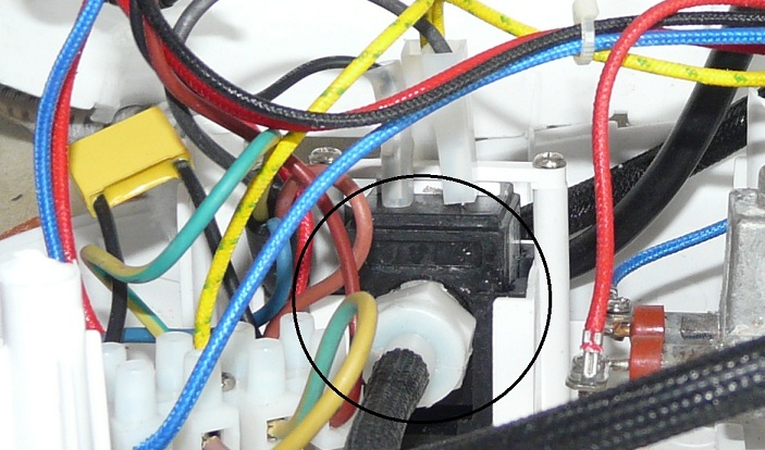

Je peux repasser à sec, mais quand je veux de la vapeur, j'entends la pompe mais aucune vapeur ne sort.
Auriez-vous une idée ?
le 20/03/2012 à 17:54
Peut-être pas d'aspiration, il faudrait vous en assurer en premier lieu.
le 21/03/2012 à 11:26
Merci pour votre réponse. Seulement c'est la 1ère fois que je me penche sur une panne de centrale vapeur. Si par pas d'aspiration vous entendez le fait que l'eau ne parvient plus au corps de chauffe et bien oui c'est le cas. Je n'ai encore rien démonté.
le 21/03/2012 à 11:46
Sans démontage, vous ne pouvez pas vous en être assuré...
le 25/03/2012 à 10:30
Après m'être galérée pour trouver un tournevis 3 pans, j'ai enfin pu démonter. L'eau arrive bien au corps de chauffe qui fonctionne correctement. On sent de la chaleur dans le tuyau qui sort de la centrale mais rien au niveau du tuyau près du fer à repasser. Est-ce que c'est dû à la petite boite noire (entourée sur la photo)qu'il faudrait changer ? Le fer produit de la vapeur quand je le débranche et quand je le remets en route plus tard.
