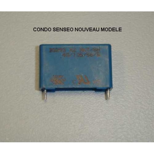

J'ai une cafetière senseo et elle s’éteignait au bout de 3 secondes.En cherchant sur internet j'ai trouvé un forum où une personne avait changé le condensateur jaune 0.47µ 275v et que cela remarchait.
J'ai donc changé le condensateur sur ma senseo et eurêka elle fonctionne de nouveau.
Merci à lui et à toutes les personnes qui donnent de leur temps au service des autres
ps: je joins le lien de la photo de la carte électronique pour ceux qui seraient intéressés

PANNE sur la Senseo 2 et Senseo New generation
Les tasses sont à moitié remplies OU la cafetière s’éteint durant l’infusion du café.
Le condensateur C1 ou C11 de couleur jaune et de marque DAIN doit être REMPLACE par le condensateur EPCOS de couleur bleue. La pièce de rechange est disponible sous la référence 12NC suivante : 996510047409
Toutes les informations techniques et les modèles d'appareils concernés.

Je confirme ! j'ai réparé ma Senseo Quadrante en remplaçant le condensateur Jaune qui, avec un test au capacimètre, me donnait seulement une valeur de 0,136 au lieu de ces 0,470 annoncé par ce nouveau bleu d'une valeur de 0,445 mais sans doute faut-il considérer un certaine tolérence
le principal est que cela fonctionne
