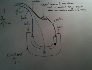

-modèle: magimix 11407
-panne: le voyant de la cafetière filtre clignote et cette-dernière ne fonctionne plus
-j'ai démonté ma cafetière du côté filtre car démonter le bloc alimentation et expresso s'est avéré impossible quand j'ai essayé
-j'y ai trouvé une résistance en U que j'ai remplacée par une nouvelle mais toujours pas de résultat
-j'ai fait des mesures de tensions: présente sur la phase et sur le neutre à la sortie de la résistance (cf schéma) mais absente sur le neutre de retour au bloc cafetière
-avez-vous une idée pour apporter une solution à mon problème ?

Le petit capteur est sans doute un fusible thermique. Coté mesure, c'est aux bornes de la résistance que vous devrez trouver 230V.
A défaut, c'est qu'elle n'est pas alimentée.

je vais prendre la tension aux bornes de la résistance et je vous dis ce que ça donne. Sinon le fusible thermique peut-il avoir engendré la panne ? Comment le tester ?
le 29/01/2012 à 18:24
Le fusible saute suite à un dysfonctionnement. Il se teste à l'ohmètre, 0 ohms si ok.
le 30/01/2012 à 11:27
j'ai pris la tension aux bornes et elle est de O.
J'ai testé le fusible avec un ohmètre qui m'indique que la résistance est infini.
Je vais le changer, je vous tient au courant.
