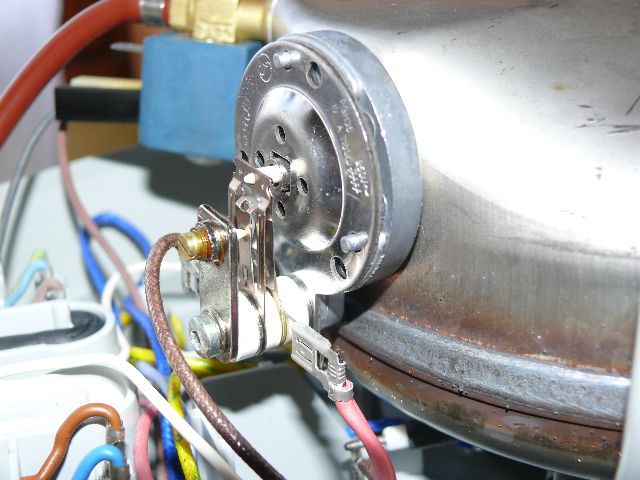

Depuis quelques temps la vapeur du centrale vapeur philips provapor 6268,sort de plus en plus du bouchon de remplissage et qui fait clapet en meme temps.On sent bien qu il monte en pression irregulierement et que le thermostat ne fait pas son travail.le thermostat porte la ref:campini ty23c.
Je pense que cela vient de ce probleme !pouvez vous m aider et me dire ou je peux trouver un thermostat comme celui ci.

C'est en effet possible, mais il peut y avoir une autre cause. Le calcaire.
Déposé sur l'intérieur de la cuve, il peut engendrer une surchauffe en retardant le déclenchement du thermostat.
Procédez au détartrage de la chaudière en premier lieu.

Je vous remercie de votre réponse rapide,j'ai effectué votre conseil (detartrage)bien qu'il était propre et c'est toujours pareil donc je pense au thermostat qui en serait la cause.Donc c'est un campani TY23C,je voudrais savoir si vous pouviez m'en fournir un et quel en est la référence,je vais aussi en profiter pour m'inscrire sur le site!

Il vous faut faire une demande à notre partenaire en pièces détachées désormais.
