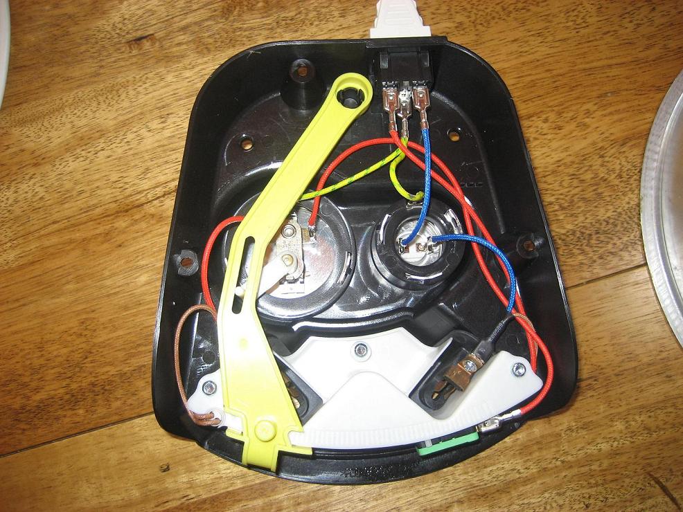

Ma friteuse moulinex mega 2 kg ne chauffe plus.Le voyant de temperature est allumé mais la résistance ne chauffe pas. Je l'ai démontée. Ci joint la photo.Il y a du courant au 2 bornes où se clips la cuve.Est ce que c'est la résistance qui est cassée? Dans ce cas je dois changer la cuve .............
Merci de me donner votre idée de panne et éventuellement des tests à faire. Je n'y connais rien en éléctricité.............

Merci pour vos conseils.Le multimètre oscille à partir de 140 puis ça descend pour se stabiliser à 27 ohm.
le 20/08/2011 à 19:13
La résistance est ok. Voyez désormais les thermostats qui y sont reliés, vous devez trouver 0 ohms.
le 20/08/2011 à 20:15
Si j'ai bien compris......Il y a 2 thermostats: un où arrivent les 2 fils rouges: 0.4 ohms et un où arrivent les 2 bleus 1,9 ohm.Lorsque je clips la cuve ils rentrent en contact avec celle ci.

Est ce que ceux sont les thermostats qui sont HS ? Parce qu'il m'est arrivé un truc bizarre.J'ai retourné ma cuve et clipper par dessus le système électrique et là ma cuve s'est mise à chauffer?????? Je l'ai replacer dans le sens normal avec la cuve au dessus qui "pèse" sur les 2 boutons des 2 thermostats , elle ne fonctionnait pas. Il y a ces 2 thermostats qui entrent en contact avec la cuve alors peut être qu'ils coupent la chauffe lorsque la cuve m'est son poids dessus ? C'est une supposition , qu'en penser vous et comment contrôler les thermostats ? En les shintant l'un après l'autre et en voyant si ça chauffe ? Merci pour votre réponse.

En fait le problème vient du contact entre la cuve et les trucs électriques car j'ai fais une tentative de contact sans le contour en plastique et en bougeant la cuve elle se met des fois à chauffer. J'ai resserré les diodes de courant mais ce n'est pas ça , c'est le contact avec le thermostat.MAIS JE NE VOIS PAS COMMENT FAIRE AVANCER LE SCHMILBLIC!!!!!!!!!!!!!!

Le problème n'est pas là ...........C'est peut être juste un pb de connexion entre la cuve et le courant , le clipsage ne se fait pas bien , car lorsque je bouge la cuve sur le système éléctrique en dehors du contour plastique elle chauffe et dès que je la place dans la coque c'est fini.
le 22/08/2011 à 23:07
Un détecteur est donc bien présent pour vérifier la bonne position de la cuve.

je crois qu'il y a un problème de contacts effectivement entre la résistance et les connecteurs que l'on voit en bas sur votre photo cela arrive dans certains cas
essayez de tordre très légèrement les pattes de la résistance, en les tordant vers le haut (en s'éloignant de la cuve quoi), ils devraient mieux se connecter
mais allez-y doucement sinon vous allez soit les casser soit risquer de provoquer une masse, il ne faut pas oublier qu'il y a beaucoup de courant qui passe dans ces broches, les contacts doivent être francs
pour faire un test il faudrait à la limite mettre un peu de marqueur sur les contacts de la resistance, enlever et remettre plusieurs fois la cuve et voir si ils sont marqués/usés par les connecteurs de la partie du bas, si il y a des trace c'est que le contact est bon

Je vais tenter votre proposition.En tordant les pattes vers le bas pour qu'ils entrent plus en contact avec les connecteurs.Je vais mettre du typex pour voir si le contact se fait bien.

BINGO !!!!!!!!!!!!
On va pouvoir manger des frites!!!
Vous êtes génial.Merci beaucoup, ça marche.Il suffisait de descendre les pattes de la cuve vers le bas pour améliorer le contact avec la partie électrique.
