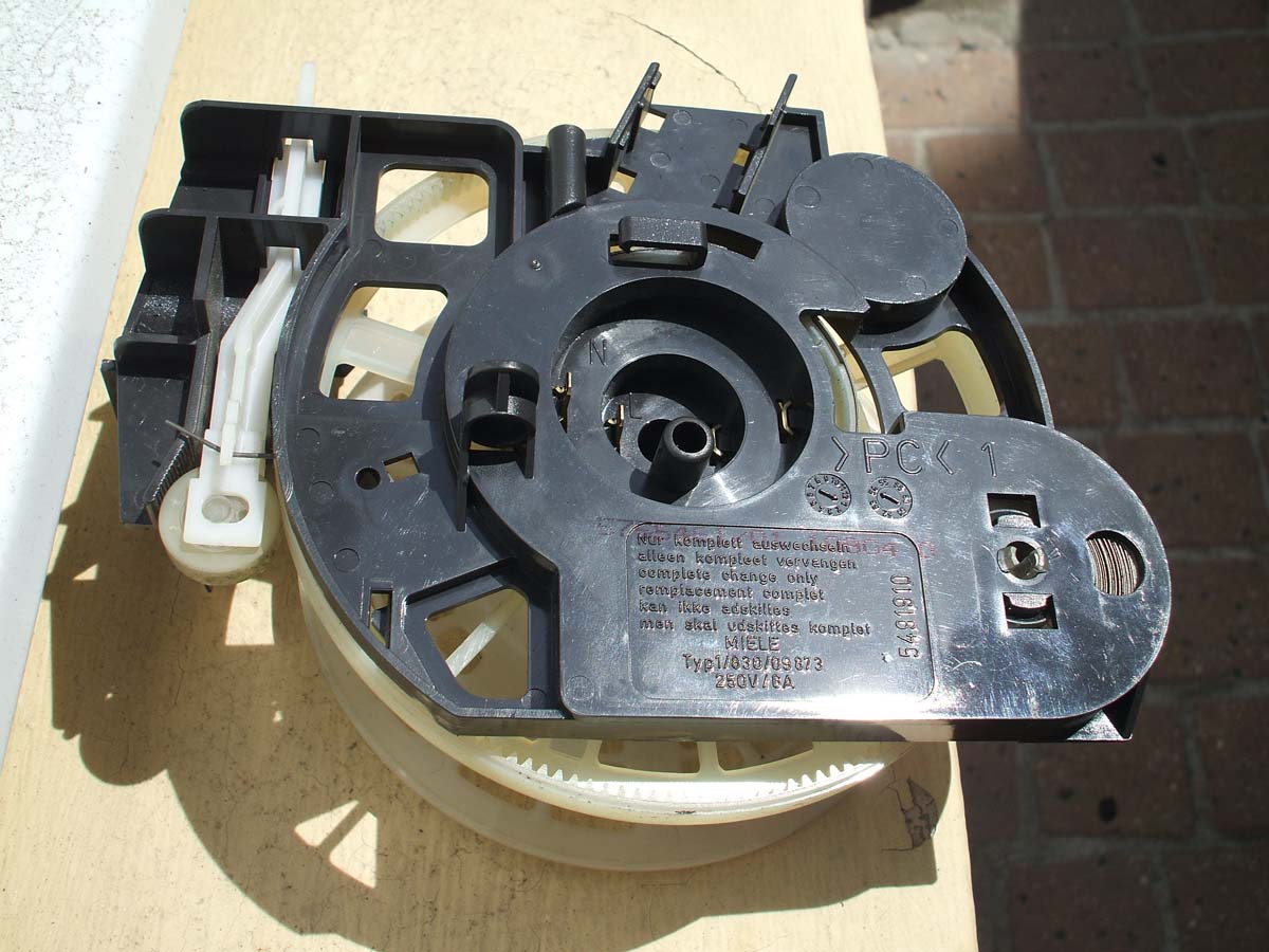

Afin de remplacer le câble de mon aspirateur j’ai démonté l’enrouleur de câble (avant il fonctionnait…).
- Le ressort c’est décroché de la grande roue (tambour du câble)
- Je l’ai raccroché
- Si je tourne la roue le ressort passe bien de la petite roue vers la grande, et inversement.
Quant je tire sur le câble le ressort passe de la grande roue vers la petite mais le système n’a pas la force de rentrer le câble.
- Pouvez me dire si c’est le bon sens de rotation ?
- Est-il normal que le ressort soit libre sur l’axe de la petite roue ?
Merci de votre aide.
le 19/07/2011 à 12:58
Voici la photo de l'enrouleur.
le 19/07/2011 à 14:30

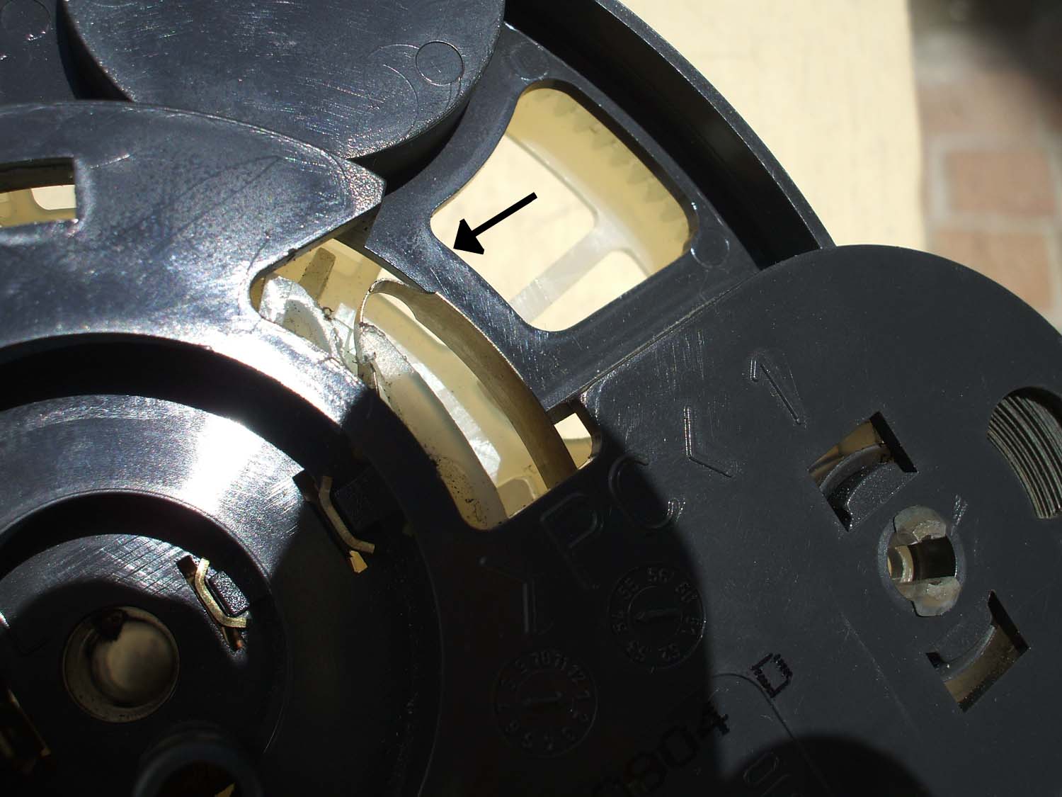

Eureka !
Le ressort doit prendre une forme qui ne semble pas logique, sur la photo qui suit on peut voir son accrochage sur la grande roue.
J'espère que mon erreur servira à quelqu'un...
le 19/07/2011 à 14:35
voici la photo du ressort...
le 20/07/2011 à 16:04
Celui-ci semble plié, ce défaut freine sans doute l'ensemble, il vous faudra remplacer l'enrouleur en ce cas.
le 21/07/2011 à 11:14
bonjour Sebmenager,
He oui ça semble bizarre, mais si je place le ressort bien droit (tangent avec la grande roue) l'enrouleur ne fonctionne pas ! J'aimerais bien voir un enrouleur neuf pour voir.
