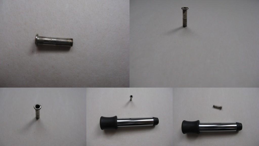

Ce week end j'ai démonté la buse vapeur de ma machine Magimix M200 pour la nettoyer (alors que je ne l'utilse jamais), et après l'avoir bien rincée, j'ai retrouvé dans mon évier une toute petite pièce, sorte de clou, sans savoir d'où il est tombé, ni comment le remettre (si celui-ci provient bien de la buse).
Est-ce que quelqu'un peut m'indiquer la marche à suivre pour remettre ce "clou" en place ?
Par avance, merci à toutes personnes qui prendra le temps de me répondre

Voici les photos que j'ai pu prendre des pièces que je n'arrive plus à assembler
le 08/06/2011 à 14:14
Ne serait-ce une goupille de maintien peut-être ?
le 08/06/2011 à 15:07
bah comment c'est arrivé là ça...
en fait c'est un rivet qui est au bout de chaque tuyau, c'est bizarre qu'il soit partit et pour le remettre vous devrez demonter votre machine :-/
regardez la photo ce n'est pas exactement la meme durite mais ça ressemble, votre rivet vas où j'ai fléché en noir, il sert à maintenir la pièce fléchée en rouge

Par contre, avant de m'"amuser" à démonter ma machine, pouvez vous me préciser si ce rivet se place bien au niveau de la buse vapeur ? En effet, ayant nettoyé la buse en même temps que le bac de récupération de capsules et d'eau, j'ai quand même un petit doute (même si je ne vois pas trop d'où cela peut venir au niveau de ce bac).

bien ce rivet est celui d'un tuyau mais sans démonter on ne peu pas savoir lequel, en tout cas il ne fait pas partie de la buse vapeur elle-meme, pas de l'embout que vous avez prix en photo et pas non plus de la partie courbée où vous enfoncer cet embout
tout au plus c'est le tuyau qui alimente cette buse en eau/vapeur à mon avis n'y a que par la buse que ce rivet a pu sortir ou par le condenseur qui évacue la surpression..., c'est ça que je trouve bizarre y n'y a aucune raison pour que vous retrouviez cette pièce en temps normal
le 08/06/2011 à 21:25
oups la partie de la buse prise en photo se visse, elle ne s'enfonce par sur ce modèle :-)
