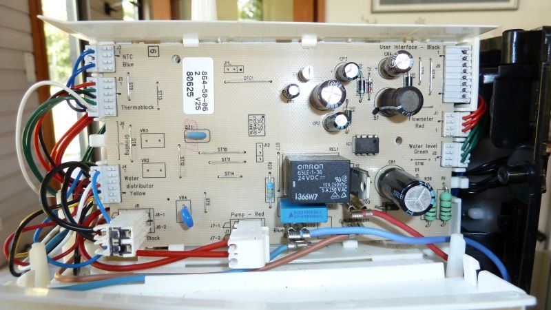

La machine refuse de se mettre sous tension (aucun affichage ou réaction lorsque on manipule le bouton de mise en marche).
J'ai démonté la machine sans trouver de fusibles.
Avez-vous une idée de l'origine de ce type de panne?
Ma Krups a maintenant 43 mois d'usage et 5500 cycles café avec un groupe de chauffage changé il y a environ 20 mois.
Avez vous une idée de la durée de vie moyenne de cet appareil et pensez vous qu'il faille faire de l'acharnement thérapeutique ou bien faut-il mieux en acheter une neuve lorsque l'on voit le tarif pratiqué par un certain site Belge?

vérifiez la présence de tension au niveau de l'interrupteur dans un premier temps.
le 30/05/2011 à 20:14
J'avais oublié de le préciser mais le 220V arrive sur la platine électronique générale.
Par contre je n'ai pas suivi sur le reste du circuit (platine du bandeau de commande en face avant).

J'ai continué à investiguer et trouvé que la résistance de la pompe était infinie alors qu'elle devrait être je pense de quelques ohms.
Pensez vous que cela soit suffisant pour provoquer le non démarrage de la machine?
Est ce que le remplacement de cette pompe suffirait à rétablir la situation?
J'ai démonté la platine électronique pour vérifier l'état du verso et en la remontant je n'ai trouvé que 3 connecteurs à placer du coté gauche.
Il manque donc celui de 'STB Grinding'.
Ais je raté quelque chose?

Tous les connecteurs ne sont pas forcément utilisés sur la carte électronique. Si la résistance est coupée, il est possible que cela interdise l'allumage. N'étant pas spécialiste de ce type d'appareil, si celui-ci ne donne pas de signe de vie à l'allumage, la résistance ne devrait pas en être la cause.
le 01/06/2011 à 19:26
au cas où votre bouton marche/arret n'aurait pas pris du mou? souvent il se casse et plus moyen d'allumer, il doit faire un tic franc
pour ce qui est de la "résistance coupée", je ne crois pas que ça puisse gêner au démarrage, de toutes façons, le capteur de température de la chaudière se rend compte si on ne chauffe pas, les fusibles sont en série avec la resistance, ça fait fusible-resistance-fusible
pareil pour la pompe, meme si elle est hs ce qui m'étonnerai (jamais vu sur ces modèle) ça ne peut empêcher l'allumage car son alimentation dépend aussi d'un switch de detection du bac à marc, en temps normal si ce bac n'est pas insérré, on peut quand meme allumer la machine alors que le switch est ouvert donc un connecteur de la pompe dans le vide
si le 220v viens bien sur la platine de puissance, (celle de la photo) qui au passage est bien cablée, vous avez soit la platine de puissance hs soit la platine de commande hs (façade) enfin je ne pense pas me tromper
personnellement je dirais la platine de puissance qui est hs mais c'est l'un ou l'autre... après il faut essayer...

Citation: "au cas où votre bouton marche/arret n'aurait pas pris du mou? souvent il se casse et plus moyen d'allumer, il doit faire un tic franc"
C'est bien le cas le contact est franc. J'ai démonté la platine de commande et constaté que le bouton et sa commande déportée était en bon état.
Citation: "pareil pour la pompe, meme si elle est hs ce qui m'étonnerai (jamais vu sur ces modèle)"
Je veux bien admettre mais comment expliquer la résistance infinie mesurée aux bornes de la pompe?
Y aurait-il un condo à l'intérieur?
Citation: "personnellement je dirais la platine de puissance qui est hs mais c'est l'un ou l'autre... après il faut essayer..."
Donc commander les deux pour faire l'essai, en espérant qu'il n'y pas pas un autre éléments défectueux.

bien essayez de mettre le 220v directement sur la pompe et vous verrez bien si elle marche, infini c'est étrange en tout cas ça doit être en centaine d'ohms normalement
à votre place je ne commanderais que la platine de puissance y a que si il faut recommander l'autre après vous payez deux frais de port..., je ne peut vous garantir que c'est bien ça sans voir et tester l'appareil biensûr

J'ai testé la pompe qui semble opérationnelle.
Ne restent que les cartes électroniques à tester ou changer.
J'aimerais connaitre les tensions présentent entre la carte de puissance et la carte de contrôle.

à part en connaissant l’électronique à fond, pas évident de mesurer quoi que ce soit entre les deux platines, vous pouvez toujours contacter le service conso au cas où ils puissent vous aiguiller

L'idée générale était de tenter de déterminer les priorité d'échanges avec par exemple de débuter par la platine de puissance si celle ci ne fournit pas les tensions correctes à la platine de commande.
Pour la pompe j'ai mesuré 8.5 Mégaohms et pour la résistance un peu plus de 40 Ohms entre le fil bleu et le fil rouge.
Comme les platine n'ont pas l'air d'être distribuées de manière usuelle j'ai fait une demande de tarif resté sans réponse pour l'instant.
