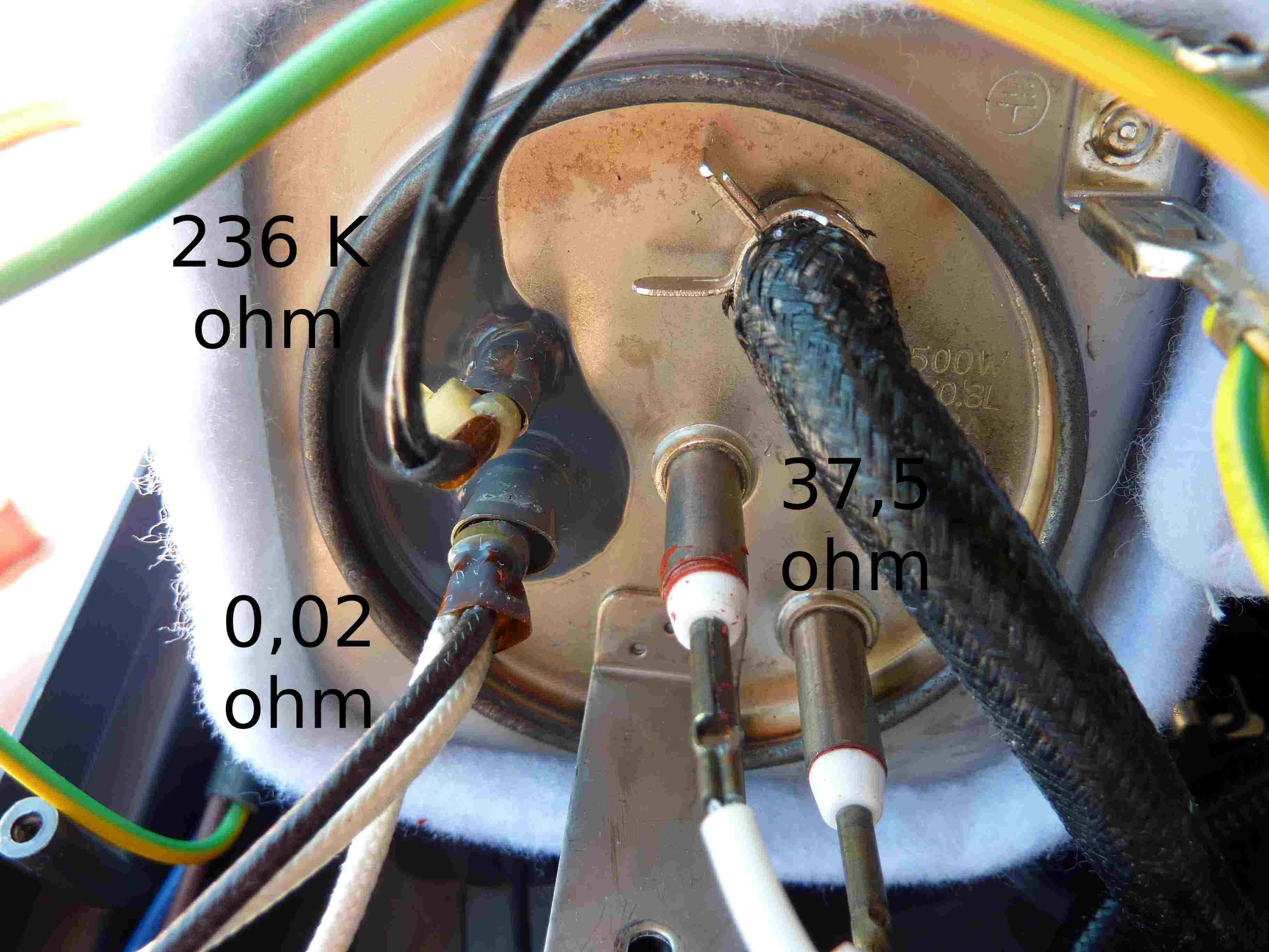

6) Chaudière (voir photo) :
a. Sonde ou résistances ? avec les 2 fils noirs = 236 K ohms.
b. Sonde ou résistances ? avec 2 fils blanc et 1 fil noir = 0,02 ohm.
c. Résistances de chauffe ? : 37,5 Ohms.
7) Remarque : Absence de klixon ou autres résistance ou fusible.

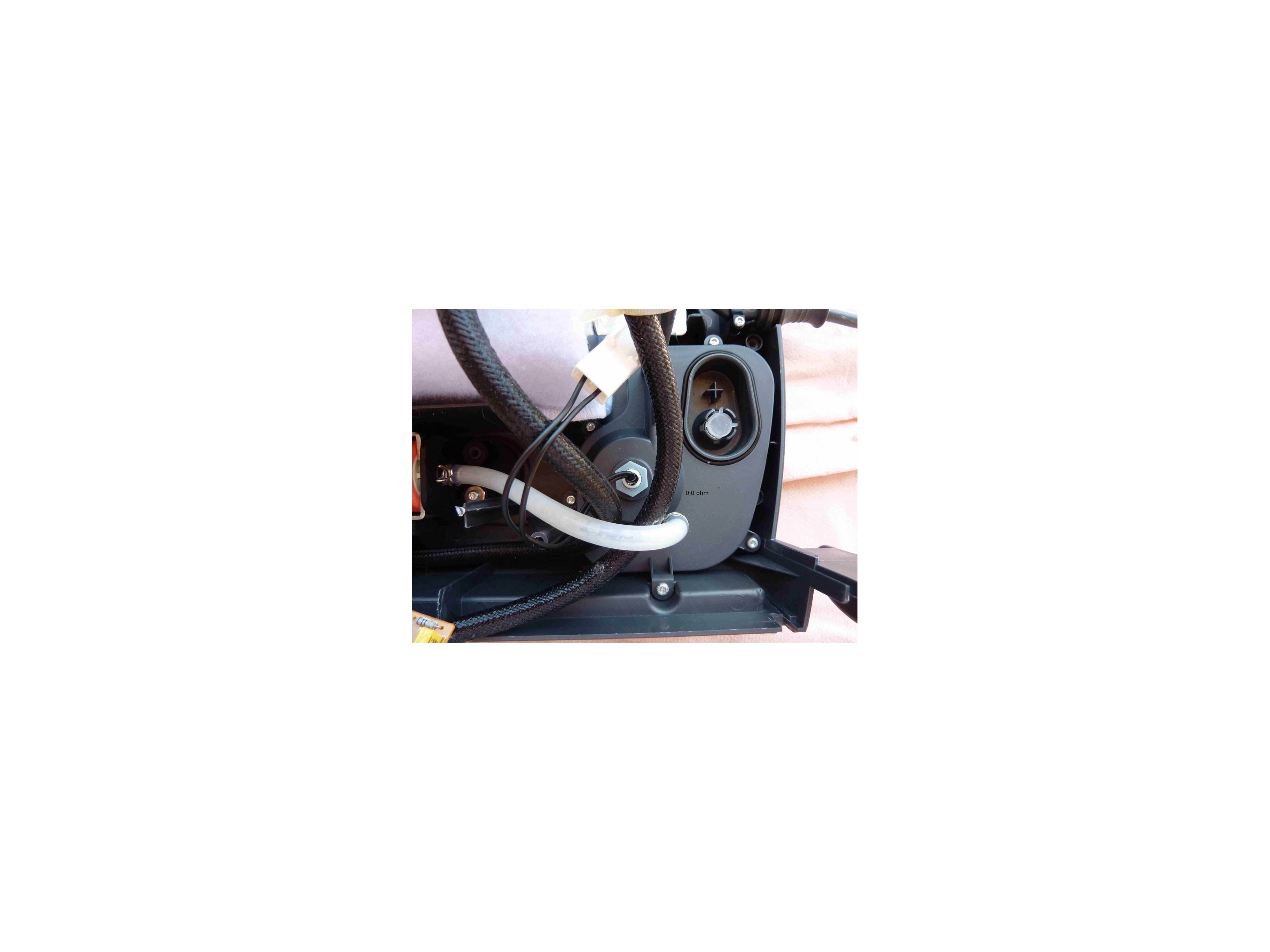

Bonsoir et merci pour votre réactivité,
J'ai effectivement un capteur (Je vous joins une photographie) :
Contrôle de continuité bornier débranché : infini (0.L).
Valeur bornier branché sur la platine : 0,830 M ohm.
Bonne soirée
le 17/05/2011 à 18:25
J'ai démonté le capteur et actionné manuellement le petit flotteur :
1)Débranché :
a. En position basse = Infini (0.L).
b. En position intermédiaire ou haute = 0,02 ohm.
c. Valeur bornier branché sur la platine : 0,830 M ohm.

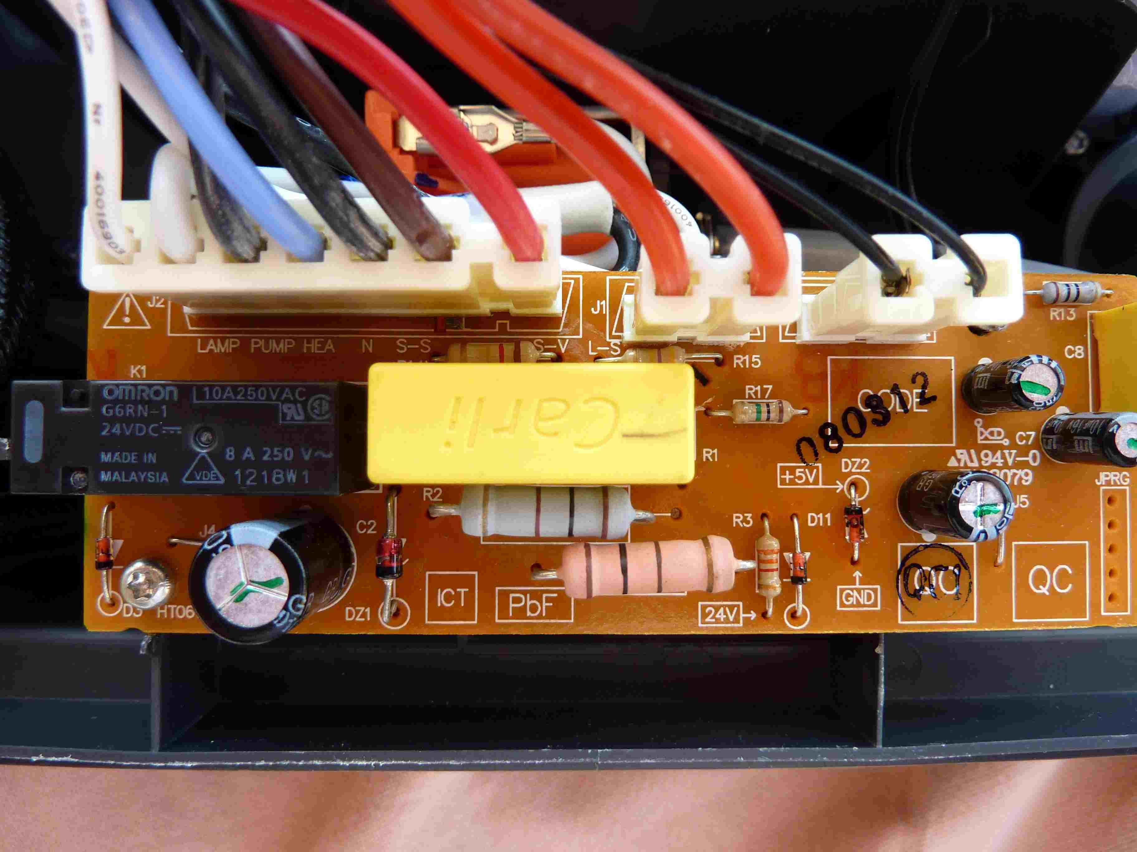

2) Après branchement, j'ai simulé l'absence puis la présence d'eau manuellement.
a. Absence d'eau (position basse) : le voyant d'absence d'eau s'allume correctement.
b. Présence d'eau (position haute) : j'ai un relai (si c'est le bon terme?)de marque "OMRON G6RN-1" (couleur noire) qui colle dès mise sous tension mais la pompe ne fonctionne pas (le fer chauffe).
Je ne sais pas si ces valeurs trouvé en 1) sont correctes ou non ?
Le fameux relais doit t'il mettre sous tension la pompe ???
J'en perd mon patois.
Bonne soirée
le 17/05/2011 à 19:50
il faut toujours tester débanché pour les impédances, c'est pour ça que je vous parlait de débranché, je me disait que vous l'aviez bien fait quoi
les valeurs en 1 a) et 1 b) sont ok oui, ça prvoue qu'en levant à la main l'ILS marche
votre flotteur doit mal se lever je pense, si il est en bas, oui il y a le voyant d'eau
en fonctionnement normal, en présence du réservoir remplit vous devez donc avoir 0.02ohms, le flotteur étant en haut dans ce cas, le relais s'actionne et fait chauffer la chaudière,
ensuite, si on a pas ou pas assez d'eau, on va monter plus haut en température donc la CTN (que vous aviez mesurée à 256kohms) va indiquer à la platine de commander la pompe...
si je ne me trompe pas sur votre panne, c'est donc normal que la pompe ne se mette pas en route immédiatement

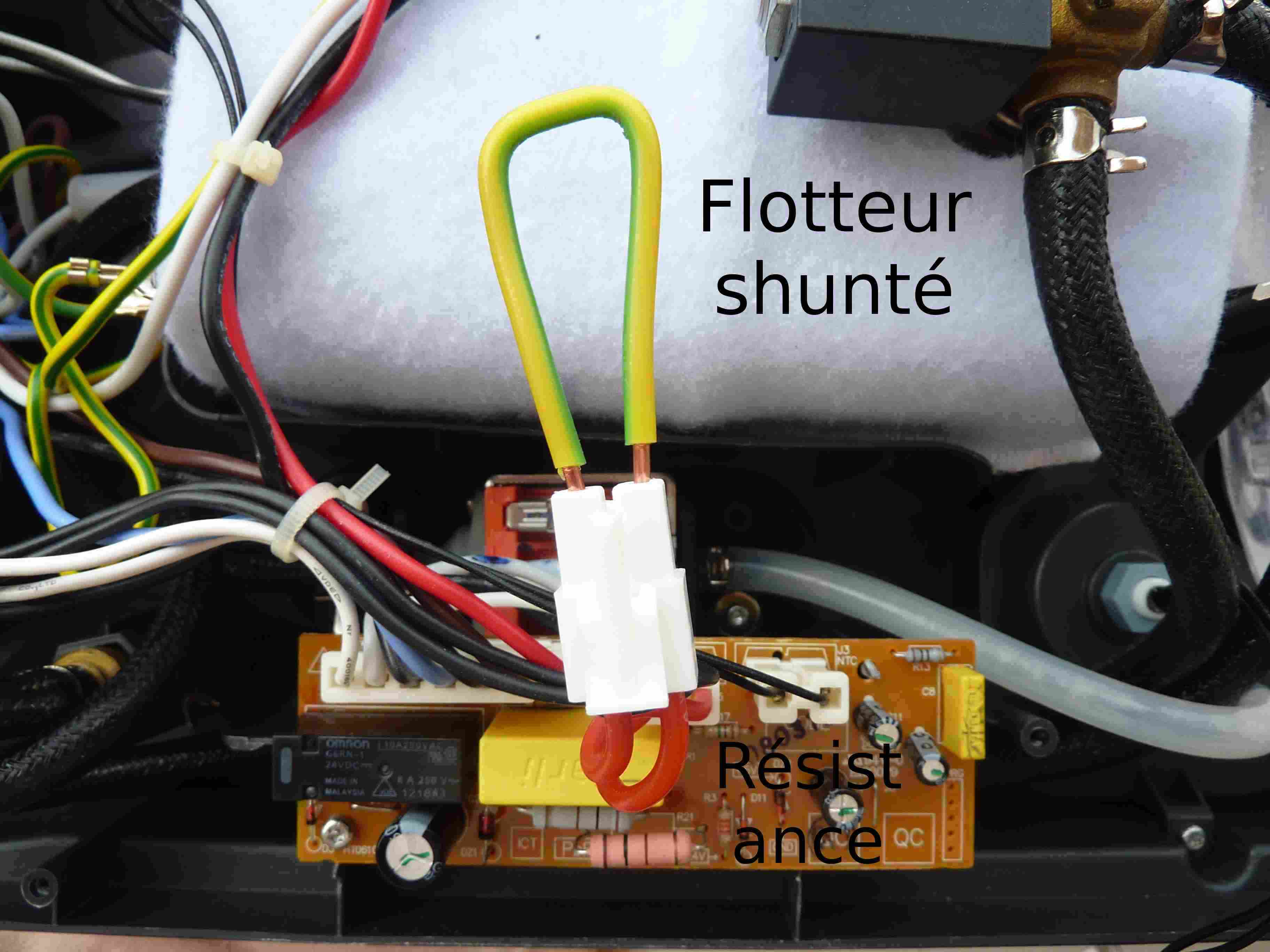

le 18/05/2011 à 17:46
Merci encore. Grâce à vos explications, je commence à comprendre le principe de fonctionnement de la machine.
Après branchement,
a. J'ai rempli la chaudière en branchant directement la pompe sur 220 V. Puis, tout rebranché comme à l'origine.
b. Voir photo : J'ai shunté le contact de l'ILS (lampe "manque d'eau" s'éteint bien entendu).
c. La pompe ne fonctionne pas, la chaudière ne chauffe pas, rien ne se passe !!!
d. Lorsque je teste le connecteur de la CTN (mesurée à 236 Kohm), miracle la pompe se met à fonctionner mais la chaudière ne chauffe toujours pas.
1. Il semblerait que la CTN soit HS ? est ce que la valeur de 236 Kohm est normale ?
2. La CTN coûte 79 € (plus du tiers du prix de la machine) sur le site e-bosch et en plus elle semble sertie et difficile à changer sans dégrader l'étanchéité de la chaudière.

à 79€, ça doit être la chaudière complète, je ne sais pas si 256kohms c'est ok, je n'en ai jamais mesuré, ça semble correct en tout cas
sinon autre possibilité le relais colle mais il est charbonné donc la chaudière ne chauffe pas...
avec précaution , vous pouvez essayer de shunter la sortie du relais si vous connaissez un peu en électronique, d'un coté du relais (coté exterieur de la platine, vers la façade de l'appareil quoi) c'est la bobine, et de l'autre coté, les contacts en triangle, deux des contacts sont shunté par la platine, les deux autre c'est la position "travail" du relais, si vous shuntez les deux là, la chaudière devrait chauffer, faites-moi une photo du dessous de la platine si vous voulez, je vous la renverrais avec où shunter
attention si votre chaudière est trop remplie, vous allez avoir des crachats d'eau par la semelle c'est dangereux, autant la vider avant de l'utiliser quand ça marchera, ça permettra de vérifier que la pompe est bien commandée par la platine

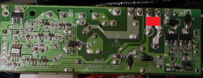

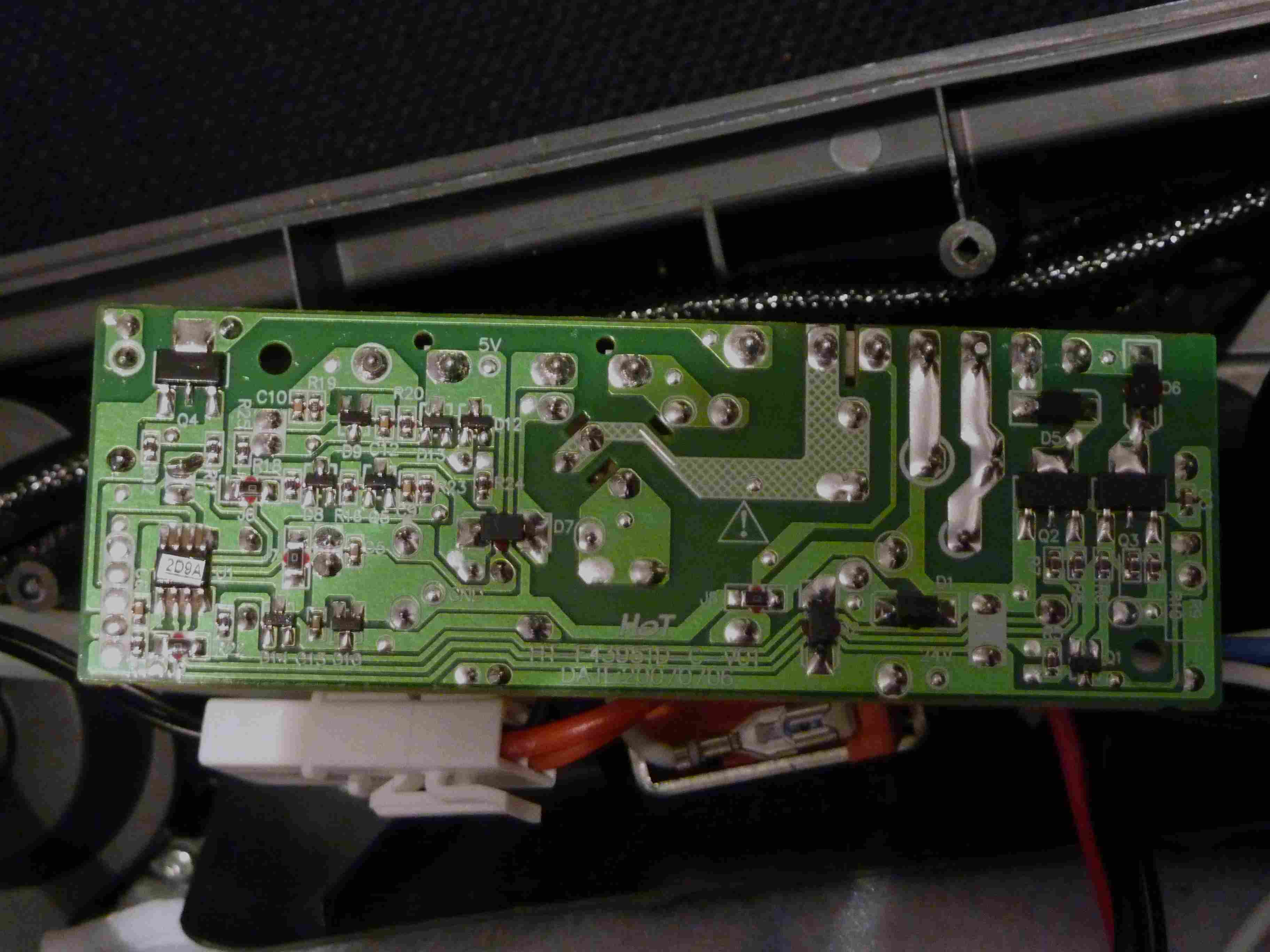

le 18/05/2011 à 20:30
bien shunter c'est relier deux fils, on dit ça pour ne pas dire forcément court-circuiter
dans ce cas oui essayez de souder provisoirement (mais juste le temps d'essayer biensûr) les deux pistes que j'ai coloriées en rouge qui correspondent aux contacts du relais, attention à ce que la soudure ne dépasse pas sur les autres pistes surtout, juste pour précision si d'autres personne lisent ce message, ne jamais faire une telle manipulation sans en être informé, dans de nombreux cas c'est très risqué!
vous pouvez faire un clic droit sur l'image puis copier et la recoller dans un programme chez vous sinon elle est rikiki :-D

le 26/05/2011 à 17:42
Après un long interlude, voila les dernières infos :
1) Après avoir shunté les 2 pistes, j'ai rempli et positionné la bac à eau sur son embase, branché le tout .... et la chaudière s'est mise à chauffer.
Malheureusement, la pompe ne s'est pas déclenchée.
2) J'ai débranché la machine - alimenté la pompe sur 220 V pour remplir en partie la chaudière - remis en fonctionnement : la chaudière est restée froide.
J'ai tout vérifié ... pareil.

le 26/05/2011 à 20:24
bah j’espère que vous n'avez pas laissé trop longtemps branché avec le relais shunté sinon y a risque de griller les fusibles de la chaudière si y a pas d'eau
si y a de l'eau il faut plus de temps pour chauffer, dans quelle conditions vous avez essayé une fois que vous avez remis de l'eau? le contact était encore shunté ou pas?
shunté, y a meme pas besoin du bac pour que la chaudière chauffe
le relais qui "collait" pouvait mal coller à cause de charbonage des contacts comme je disais, il fait un bruit

il faudrait revérifier les contacts entre les 3 fils qui sortent de la chaudière sur un bornier le commun est le noir je crois
parceque si le relais est toujours shunté, la chaudière doit toujours chauffer, si les fusibles de la chaudière sont HS, vous avez plus qu'à tout jeter, chaudière+platine ça va taxer :-/

2) Chaudière (voir photo) :
a. Sonde ou résistances ? avec les 2 fils noirs = 236 K ohms (IDEM).
. 0,02 ohm avec 1 fil blanc.
. Infini avec le second fil blanc.
c. Résistances de chauffe ? : 37,5 Ohms (IDEM).

bien oui ça sent le roussi, apparement il y a un fusible de coupé (en b) infini entre fil noir et fils blanc) effectivement on ne peut pas démonter la chaudière, en général les fusibles, ctn ou thermostats sont accessibles, ça dépend des marques, c'est vrai que c'est un drôle de choix de fabrication cette chaudière...m'enfin pour les chaudière/resistances, bosch semble aimer faire des ensembles de pièces
