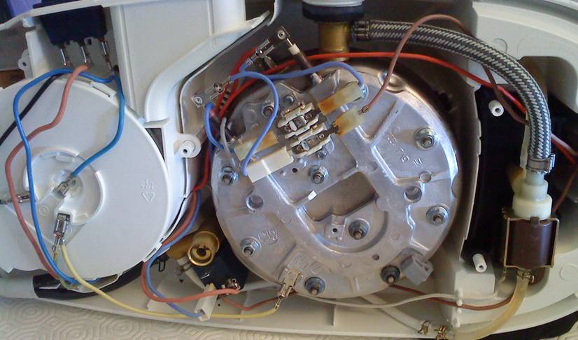

Ma centrale vapeur calor réf:2941, fonctionne par période, 10min de fonctionnement et ensuite plus de vapeur(ni turbo), ensuite après 5min hors tension, reprise de la vapeur pour 10 min.
Quelle pièce est défectueuse?

Cela ressemble à une régulation sur le thermostat de sécurité. Le thermostat ou pressostat peuvent être HS. A contrôler donc dans un premier temps.

merci pour votre réponse, je pense que sur mon modèle, il s'agit du thermostat, je ne vois pas de préssostat, ci joint la photo.
Comment faire pour contrôler le thermostat, peut-on le shunter et faire un essai ainsi?
