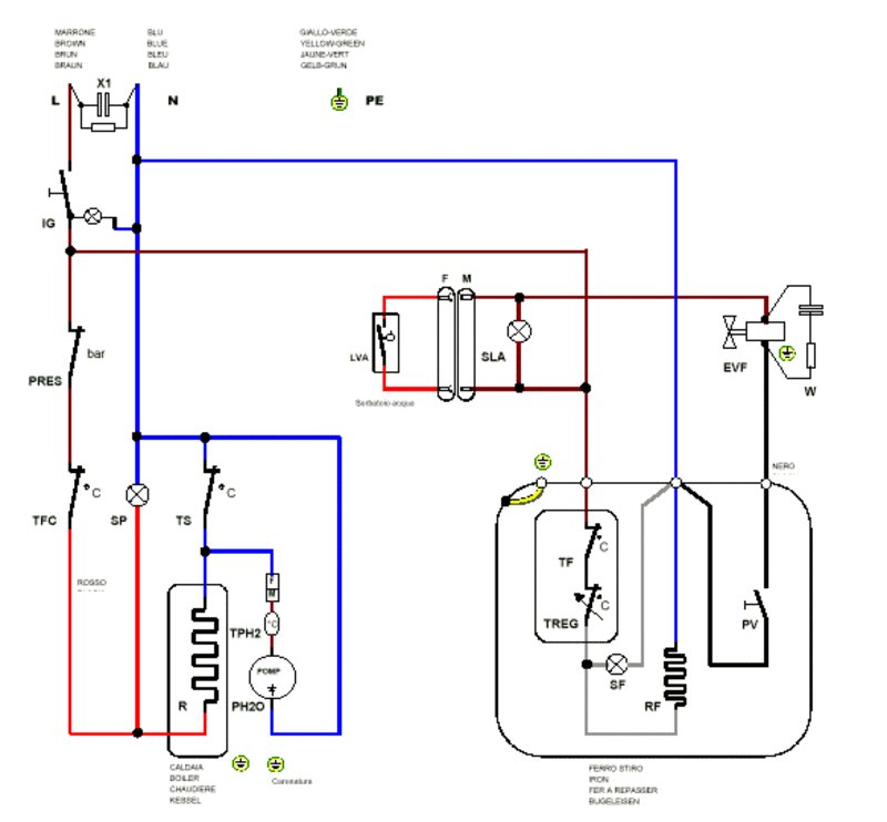

J'ai un fer vapeur polti forever 1000. La pompe à fonctionné en permanence pendant un certain temps. Puis elle a cessé de fonctionner. J'ai changé inutilement cette pompe puisque le problème demeure. J'ai vérifié que la pompe fonctionne.
Dans le schéma electrique ci joint, la pompe est désignée par PH2O. Elle est montée en série avec un composant désigné sur le schéma par TPH2 (mes connaissances en electronique ne me premettent pas d'identifier ce composant). Les deux thermostats TFC et TS sont fixés sur la cuve.
J'ai déja un problème de compréhension du schéma: le thermostat TS, lorsqu'il est fermé, semble bypasser la pompe ... mais s'il est ouvert, la cuve ne chauffe pas.
Par ailleurs je ne comprends pas ce qui arrete la pompe à induction lorsque la cuve est pleine.
Le pressostat fonctionne parfaitement (PRES sur le schéma). La production de vapeur fonctionne aussi .. lorsque j'arrive à mettre de l'eau dans la cuve.
Quelqu'un peut il m'aider?
Je remercie par avance tous ceux qui pourront apporter une contribution.
FD
le 21/02/2011 à 22:49
Voici le fonctionnement de l'appareil.
Ts est fermé au repos, ce qui va permettre la chauffe de R. La pompe (et le voyant sp) est alors shuntée (ou bypassée comme vous dites), elle ne fonctionne pas.
Dès que TS s'ouvre (t°c atteinte), la pompe se met en marche (et le voyant s'allume), le courant traverse alors la pompe et aussi la résistance (qui ne chauffera plus, car la pompe va lui voler tout le courant pour fonctionner).
La pompe est ensuite arrêtée quand la pression est atteinte (ouverture de pres), ou quant la température de la chaudière redescend (nouvelle fermeture de Ts).
Tfc coupera l'action en cas de surchauffe.
Donc si la pompe fonctionne en permanence, l'appareil ne chauffe pas, et le thermostat TS ou sa connectique est ouvert.

Je comprends que TS doit avoir une température d'ouverture plus basse que TFC. Si ce n'est pas le cas, cela signifie que je dois remplacer les thermostats. J'ai en effet atteint la température d'ouverture de TFC sans avoir obtenu la mise en route de la pompe.
Sans avoir parfaitement compris (jusqu'à votre intervention), c'est la conclusion à laquelle j'étais arrivé. J'ai préféré obtenir des avis éclairés avant de faire des frais supplémentaires.
La défaillance des thermostats (essentiellement statiques) vous parait-elle probable?
Par ailleurs, le composant TPH2 est-il une résistance? Avez-vous une idée de sa valeur ohmique?

Ayant une panne sensiblement identique, je voudrais savoir où se situe le contrôle de pression (intégré dans l'électrovanne ?) ainsi que le composant tangent à la ,pompe net raccordé en série avec elle.
