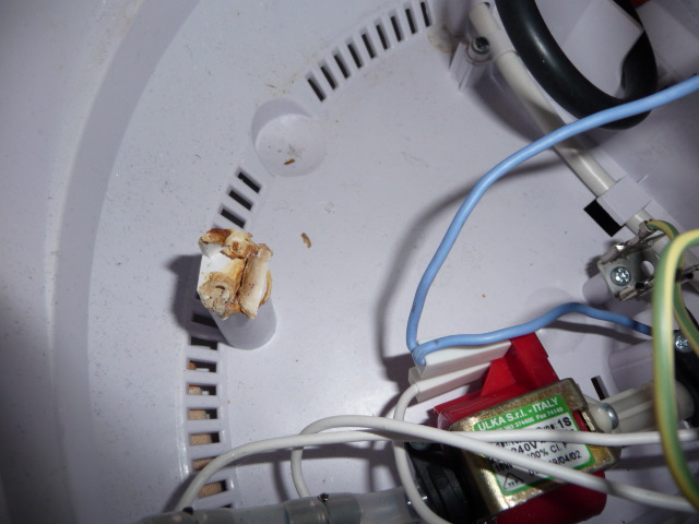

la centrale a fait dijoncté et ensuite de l'eau marron s'est mis à couler, j'ai ouvert et il apparait qu'il y a eu surchauffe, mais elle fonctionne toujours. les supports en plastique sur lesquels repose la cuve en fer ont fondu.
A votre avis qu'elle est la panne ?
Merci d'avance pour les informations à venir.

La surchauffe est sans doute liée à un problème de régulation de température (Thermostat). Si l'appareil fait sauter les plombs, alors la résistance est désormais sans doute en cause.

Le thermostat n'est pas très cher, la résistance un peu plus, faites une demande de devis à un fournisseur en pièces détachées.
