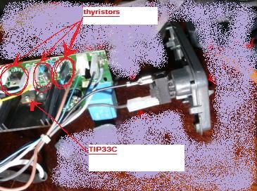

Bonjour, suite à la lecture de votre forum j'ai procédé à l'échange d'un transistor de type TIP33C sur ma machine à café Saeco Vienna Superautomatica. Avant cette échange la panne été la suivante le moteur du groupe café démarrait pour faire un cycle complet mais tournait au ralenti et la machine se mettait en défaut car le cycle ne se terminait pas (allé et retour du groupe café), la seul parade pour annuler le défaut été d'ouvrir plusieurs fois (3 ou 4 fois) la porte d'accès au groupe pour le laisser terminer son cycle au ralenti, en prenant soin d'ouvrir avant qu'il ne se mette en défaut. Après cette manipulation le voyant de sélection du centre (celui qui démarre la fabrication d'un ou deux café) se mettait au vert mais la machine n'effectuait rien après un appuis sur ce bouton.
Suite à l'échange de ce transistor j'ai maintenant un autre soucis, le moteur tourne correctement (test effectué) mais la chaudière "partie café" ne fonctionne plus (la partie chaudière vapeur fonctionne), j'ai testé sur la platine électronique et il n'y a pas de courant sur la partie alimentant cette résistance, tandis que quand je test la partie vapeur j'alimente bien la résistance.
Je ne suis pas un professionnel de l'électronique mais pensé vous que cela puisse provenir des thyristors (éventuellement ceux que j'indique sur la photo) ou avez vous une autre idée.

Sur ce type de machine le groupe peut revenir à sa position initial car l'électronique détecte un défaut durant la rotation du moteur ( consommation trop importante, arrêt de la rotation, retour à la position initiale ) .
En changeant le transistor vous avez réparé la conséquence de la panne, le transistor a lâché à cause du souci de moteur .
Soit le groupe force à cause de café moulu formant une couche freinant la rotation, soit il s'agit d'un problème mécanique et/ou du capteur de fin de rotation hs .
En tout état de cause, démontez le bloc de rotation complètement, vérifiez les cannelures du pignon d'entrainement et le bon état des pièces environnantes.

Bonsoir, n'ayant pas voulu écrire un roman encore plus important, j'ai passé le contrôle de la partie mécanique. Comme vous pouvez l'imaginer, avant de m'attaquer à l'échange de composant, j'ai bien sur contrôlé toute la partie mécanique et fait des essaies avec le mode de test automatique de la machine (appui sur les deux bouton de la machine, puis mise en marche pour mise en mode test). Auriez vous une idée sur une panne éventuelle de la partie électronique ? J'ai l'impression que la commande de marche de la résistance de chaudière (partie chauffage eau pour café) ne se fait pas, on dirait que la machine attend le retour de commande de l'alimentation en puissance de la chaudière.

Un souci de thermostat sur le bloc de chauffe ?
Une ctn n'ayant pas la bonne valeur ?
L'électronique ayant pris un coup de chaud avec le claquage du transistor ?
Tout est permis.
Difficile de diagnostiquer ça par le net.
Tenez nous au courant, merci

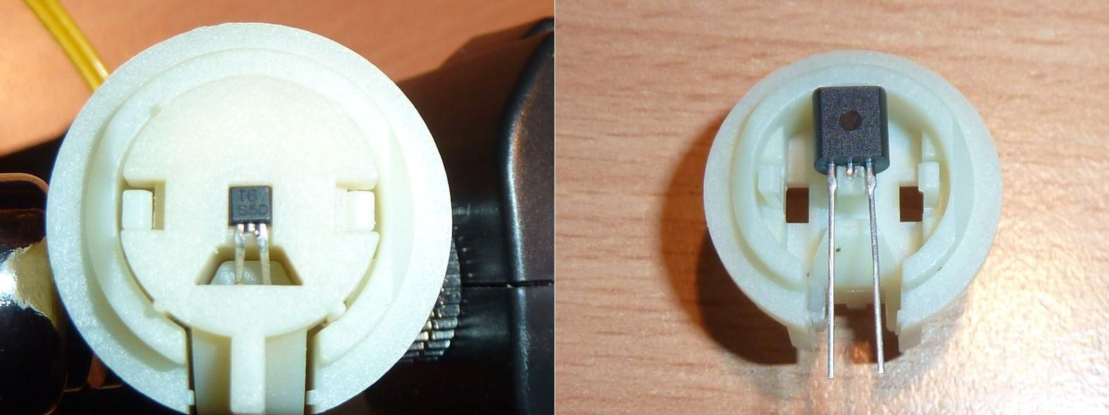

Bonsoir, j'ai honte,la panne suivante provenait d'une erreur de remontage de connecteurs.
Le connecteur de la sonde chaudière est identique au connecteur du moulin à grains, d'où l'erreur, je m'en suis rendu compte avec un shémas de la platine électronique récupéré sur le net, j'ai bien sur grillé la résistance en tentant de tester le moulin.
J'ai donc changé la sonde que j'ai pu trouvé dans un magasin d'électronique.
La thermorésistante d'origine est une KTY 11-6 (format TO-92 Mini difficile à trouver), j'ai dû adapté une KTY 10-6 (format TO-92), elle est beaucoup plus grande mais entre étonnamment bien dans le support d'origine en bricolant un minimum.
Pour info, lors de l'échange du transistor j'ai installé, suite au conseil d'un électronicien, un condensateur de type TIP35C, apparemment plus costaud.
