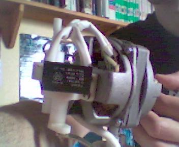

bonjour à tous , j'ai besoin d'aide pour un ventilateur dont je suis incapable de donner la marque , je n'ai qu'une etiquette avec quelques infos que je vous donne en esperant que vous aurrez une idée : TP9- 12AN - (30cm)
230V a.c. ; 50 Hz ; 40 W .
le ventilateur possede un commutateur pour regler trois vitesse et donc la panne est que il ne tourne plus losque j'enclenche la moindre vitesse , j'ai voulus sortir le moteur et le tester en direct mais le probleme c'est que le moteur est constitué d'un filtre antiparasite donc j'ai beaucoup de fils a brancher et je n'ai pas assez de connaissance pour reussir . que doi-je faire ? tester le filtre ? en vous remerciant d'avance .

Il s'agit d'un moteur de type asynchrone avec trois enroulements distincts (Pour les trois vitesses).
Votre problème vient:
-Soit du commutateur (Mauvais contact)
-Soit du moteur (enroulement petite vitesse coupé)
