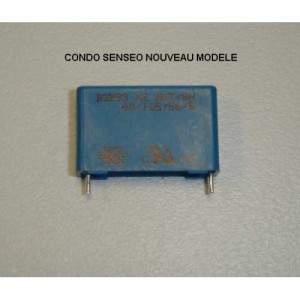

c'est peut être aussi un problème de condensateur mais je crois que c'est pas le meme sur votre modèle que sur les autres

bonsoir voyez ceci pour changer le condensateur

merci Perrin, condensateur récupéré sur une alimentation de vielle TV hs MKP 470nF/400V, test et fonctionnement ok
