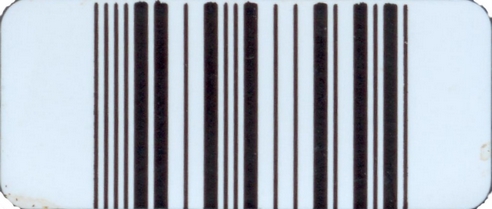

désolé de déterrer le sujet mais je ne trouve pas ma réponse après plusieurs recherches.
Je possède une tassimo Bosch T42 (je crois) depuis presque 5ans, ce matin le voyant de détartrage s'est allumé alors je fais comme d'hab: 500ml d'eau dans le réservoir plus détartrant, le Tdisc jaune de nettoyage dans la machine, je referme le percolateur et.... rien. Le voyant vert pour le démarrage ne s'allume pas, juste au bout de quelques secondes c'est le voyant vert pour le complément d'eau qui s'allume. J'ouvre le percolateur, je nettoie le lecteur de code barre, le code barre sur le Tdisc (comme neuf et lisible), je referme le percolateur et....idem!!
J'ai essayé de mettre une dosette de café et là dès que je ferme le percolateur le voyant de démarrage s'allume, pourquoi pas avec le Tdisc nettoyage?
le 27/01/2013 à 15:17
Si la Tassimo démarre avec un T-disc de café ou autre, c'est que le lecteur de code-barre, et l'ensemble de la machine est en bon état. Première bonne nouvelle!
Si elle ne démarre pas avec le T-disc de nettoyage, peut-être que le code-barre de ce T-disc est illisible...
Au passage, un petit truc pour redonner un peu de jeunesse au lecteur de code-barres: passez sur la "vitre" du lecteur un petit peu d'huile alimentaire. J'ai un le problème, je n'y croyais pas trop,... mais ça marche!
le 27/01/2013 à 16:22
Bonjour à vous et merci de vous être penché(e) sur ma question.
Effectivement le fait qu'avec une dosette tout fonctionne normalement m'a rassuré et j'en ai déduits l'usure du code barre du Tdisk de nettoyage/détartrage.
J'ai alors commencé par essayer de "remettre" du noir sur les traits du code barre mais j'ai fait pire que mieux! :)
Alors j'ai cherché une photo d'un code barre de Tdisk de nettoyage, que j'ai trouvé :)
Je l'ai alors redimensionné dans un logiciel de traitement d'image Ph.....op, mais on peut utiliser n'importe lequel.
J'ai ensuite imprimer ce code barre sur du papier classique, je l'ai découpé et je l'ai simplement posé directement sur la vitre du lecteur, j'ai positionné le Tdisk de nettoyage, refermé le percolateur et...... tout a fonctionné normalement. Le détartrage est fait :)
Le code barre que j'avais imprimé n'est plus utilisable mais c'était juste un essai, je vais en refaire un et le plastifier et le coller sur le Tdisk.
Alors à tous ceux qui rencontrent le même problème n'allez surtout pas acheté un Tdisk de nettoyage entre 6€ et 10€!!! 1à minutes de votre temps, un peu d'encre, une feuille de papier et vous avez en fait une multitude de Tdisk !!!
