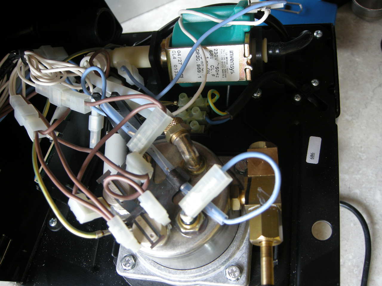

Sur mon expresso MAGIMIX j'ai un manque de pression : d'où cela peut-il venir. Comment le démonter ?
le 08/05/2010 à 11:50
J'ai réussi à le démonter. Voila la photo de la bête. Comment tester ce qui est HS ?
Que faire ?
le 09/05/2010 à 12:49
dans quelle condition le manque de pression? si vous ouvrez le robinet de la buse vapeur ? il manque de la pression? et si vous faite couler l'eau (robinet fermé) et sans le bras perco
vous pouvez démonter le tuyau qui vient de la pompe (raccord en laiton à 90°) si vous ouvrez le robinet et que vous soufflez de l'eau par ce raccord, il ne doit pas y avoir de résistance particulière, pour tester la meme chose mais par où le café sort normalement vous devez démonter la grille+vis au niveau où on met le bras, vous aurez un ressort + une "bille" qui fait valve, voir si vous n'avez pas de calcaire qui bouche tout
sinon peut être que la pompe est faiblarde

J'ai le même modèle et le manque de pression fait que pour un bol de café, je dois relancer au moins 2 fois la mise en route et je n'ai plus de mousse au café.
Le bruit est aussi moins fort.
le 22/07/2011 à 20:57
si vous ne mettez pas le bras/perco ça coule?
regardez à l'endroit où vous mettez ce bras, il y a un écrou ou une vis cruciforme en dessous, dévissez-là et vous pourrez déja nettoyer la grille, ensuite devissez l'autre partie et nettoyez bien "l'embout" en teflon qui est au bout du ressort mais si il y a trop de calcaire vous devrez démonter complètement la chaudière enfin si c'est ça

J'ai été en plein détartrage de mon Magimix Expresso Automatique (dernier rinçage). J'ai ouvert la buse de vapeur pour la rincer. Lorsque plus de pression, j'ai fermé.
J'ai essayé de passe tout de suite après par la sortie de l'eau pour le café. Plus de pression. Pensé avoir fait sauté la sécurité, j'ai attendu 30 mins et ré-essayé. Rien. Après une nuit même, plus de pression. Est-ce que le pompe peu se casser...s'épuiser plutôt.. ;-) Est-ce qu'il y est remplaçable ?
merci d'un avis !
le 09/10/2011 à 21:01
moi y en avoir pas tout compris mais oui les pompes se vendent, voyez des fois à chaque endroit où passe l'eau si vous n'avez pas de bouchon, peut être du détartrant d'ailleurs
et l'eau ne coule pas dans le bac en dessous?
le 11/10/2011 à 11:04
Merci pour votre réponse. L'eau ne coule pas dans le bac en dessous.
Tout marcher à la merveille, la pression était bon, l'eau coulait comme normal. Le detartrage était une réussite.
Mais depuis le temps que j'ai vidé la buse à vapeur et à essayer, tout de suite après, de faire couler l'eau pour le café, la pression est nulle (le bruit de la pompe diminue à la moitié et que quelques gouttes sortent.)
Je crois qu'il est temps de la remplacer ou faire une réparation.
le 11/10/2011 à 19:37
j'y pensait plus, démontez la "cage à capsules", la partie qui englobe la capsule avec une pointe au fond (qui fait mal au doigt...), elle est souvent bouchée, vous devez avoir une clé exprès fournie avec la machine, c'est souvent dur à devisser mais ça devrait être payant :-)
dans ce cas l'eau sort bien par la buse quand meme
le 12/10/2011 à 17:42
merci. je n'étais pas clair par rapport à ma machine. Il s'agit d'un Magimix 11079 (L'xpresso Automatique Ligne Pro).
Donc pas de "cage à capsules".
J'ai pris une photo de la machine mais c'est trop lourd et je ne peux pas l'alléger. Vous trouverez une image sur Internet.
le 12/10/2011 à 20:01
ah oké ^^ c'est pas vraiment les meme oui lol
elle sont encore plus simples (attention aussi ça coupe le metal), vous pouvez démonter la vis, soit cruciforme soit 6 pans, en dessous il y a une autre vis en nickel, qu'il faut enlever, après vous enfoncez un trombonne dans le trou, au fond ça doit être bouché, c'est du bricolage mais ça devrait marcher...profitez-en pour nettoyer la grille
enfin si vous avez une eau calcaire il serait plus sûr de démonter carrément la chaudière pour la détartrer complètement, attention à bien remettre en eau avant de rebrancher la résistance aussi
une chose est sûre c'est que si le bruit de la pompe diminue de moitié c'est un bouchon!
le 13/10/2011 à 21:31
Je vous remercie ! Donc c'est très probablement un bouchon car c'est exactement cela, le bruit de la pompe diminue de moitié lorsqu'enclenché.
Mais, je ne suis pas du tout bricoleur. Je n'ai pas peur mais je ne pourrais pas démonter la chaudière, etc. Je vais aider les réparateurs continuer leur noble métier et je vais l'envoyer dans le mains d'un expert.
Merci encore pour vos aides précieuses.
