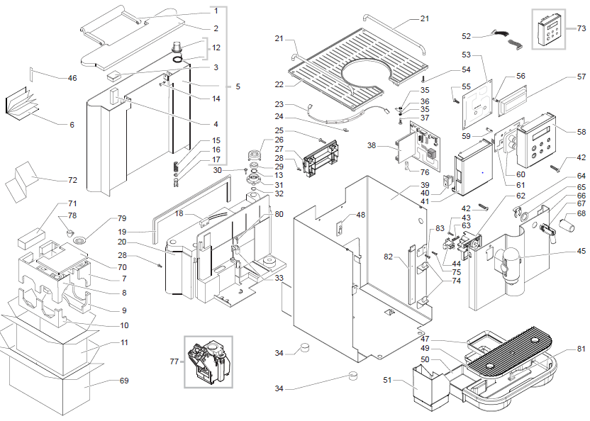

J'ai exactement le même problème que toi Arnaud, suite à un détartrage... la capsule est malgré tout percée mais le café ne tombe qu'en toute petite quantité vers la fin du cycle
J'ai une machine Saeco Sup022, j'ai utilisé des dosettes hors Nespreso, on a remis des capsule Nespresso la quantité de café et au minimum, il passer sur "grand tasse" pour avoir un café, j'ai détartré même symptôme, quelle pièce faut-il changer , la pompe le groupe la carte mémoire ?
Voici la photo de l'éclate de ma machine
Pourriez-vous m’indiquer la référence de la pièce à changer
Merci pour votre aide
