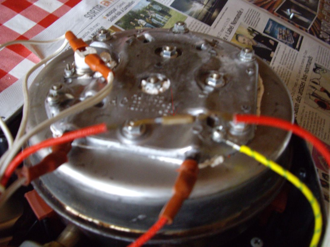

La centrale de ma femme c'est arrêté d'un seul coup en travaillant ! On a cru tout d'abord à l'installation électrique qui aurait disjoncté , pas du tout , plus aucun voyants ne s'allument . Après démontage de la coque r.a.s , même en gigotant tous les fils pas d'alimentation , le courant arrive bien dans la coque !

Trouvé l'origine , sur le fil rouge d'arrivé une petite résistance ne laisse plus passer le courant ?

Il s'agit d'un fusible thermique. Remplacez le et le tour sera joué.
cordialement.

Merci ,
je ne sais pas trop ou je vais acheter ça ?
le 30/03/2010 à 10:12
Faites une demande à notre partenaire en pièces détachées par exemple.
