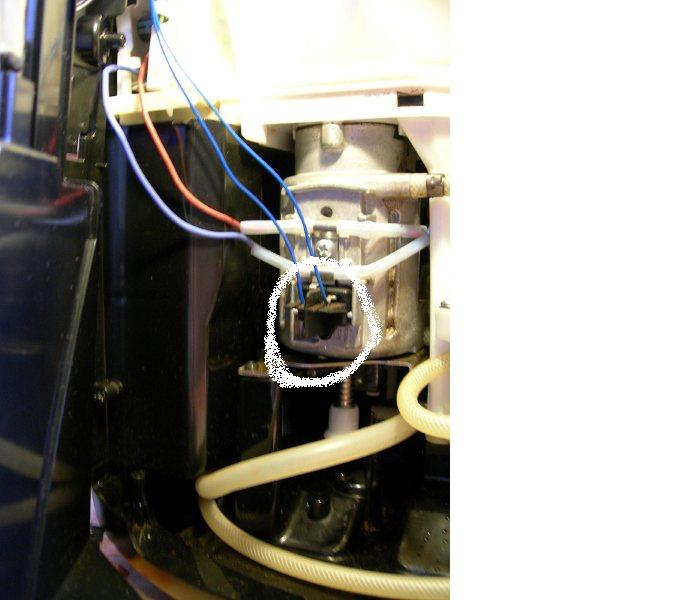

Il y a deux semaines voulant faire couler mon cafer je me suis retrouver avec une innondation , je demonte donc la machine me rent compte que le distributeur fuit !
Je le commande , Le paye 80 € alors que dans des post ici j'ai vue les meme a 50 € :(
Bon ensuite je remonte tout et la probleme arrive :
J'allume la machine Code 9 , je coupe , rallume code 9 , la chaudiere a chauffer tellement que le café en poudre qui ete dedans a bruler
Maintenant quand j'allume la machine elle prechauffe , part en autotest , prechauffe et boom code 0A
Quesqui se passe docteur

c'est un problème de detection de la température regardez sur votre chaudière à l'endroit que j'ai entouré sur la photo (merci à Macmasteri pour les photos ^^ ) vous n'aurez peut être pas la partie noire en caoutchouc
votre ctn enfin l'ensemble avec son support doit être décollé de la chaudière
pour la recoller... essayez de trouver une colle qui sèche avec la chaleure, vous en mettez le moins possible
voir aussi si les deux fusibles dessus sont ok, si la chaudière chauffe encore il sont bons

je recherche la sonde de température entourée de la photo ci dessus.
Merci de me donner une adresse pour l'achat de cette sonde
le 20/11/2012 à 19:25
elle n'est pas détaillée, elle est vendue montée sur la chaudière

sur ma XP7230FR, code 09 dés la mise en route, pas de chauffe du corps. Les protections thermiques de la resistance de chauffe sont OK. Mesure de la CTN 0,5kohms, je pense qu'elle est HS. Je ne trouve pas la pièce détachée, existe-t-elle? Si non, comment faire? Peut on monter une CTN avec les mêmes caractéristiques ailleurs? Quelles sont les caractéristiques de la CTN? Je n'ai pas envie de tout changer pour une CTN à quelques euros.
