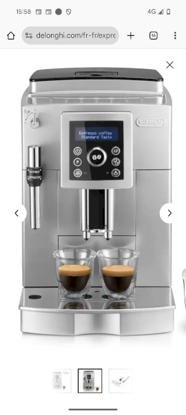

Bonjour a tous.
J'ai un problème avec ma.machine panne présente avec affichage mouture trop fine
Lors de l'utilisation de la machine a café le broyeur fonctionne et tous ce passe bien le café commence a coulé et arrêt de la machine avant la fin du cycle normal et affichage mouture trop fine.
Je pense qu'il n'y a aucun rapport avec le broyage du café,
J'ai réalisé plusieurs test.
demande de rinçage la machine, la barre d'avance du cycle reste figer sur un petit carré, puis arrêt avec message mouture trop fine.
Réalisation d'un détartrage,
j'ai le message tourner la buse vapeur et le cycle ne se passe pas comme les autres détartrage (avant la panne)
J'ai changer le capteur de débit mais rien de mieux.

le 03/01/2025 à 15:58 [édité le 03/01/2025 à 15:59]
voici le modèle de machine ECAM 23.420.SB
le 06/01/2025 à 15:29
Désolé, pas de support technique fourni par le constructeur sur cet apapreil. Voyez peut être avec une station technique agréée de la marque.
