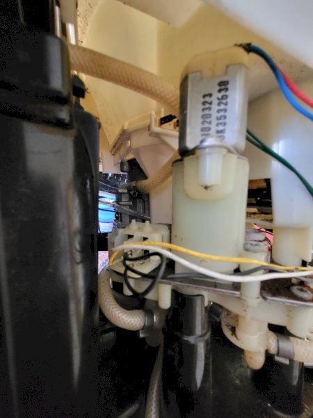

le 07/07/2024 à 15:09 [édité le 07/07/2024 à 15:13]
vue de la zone
vue de la zone
Bonjour Chipeur38,
Merci pour l'info et désolé de répondre si tardivement (En déplacement et cafetière pas accessible). Pour info, j'ai remplacé la carte de commande mais celà n'a strictement rien changé.
Savez-vous m'en dire plus sur comment reconnaitre le distributeur et comment procéder au nettoyage. J'ai joint une photo. Le flexible de la buse est directement connecté sur le corps de chauffe et je ne sais pas où est l'EV qui alimente ce circuit buse-vapeur.

le 07/07/2024 à 17:32
Cette machine n'a pas d'EV.
Le distributeur est une sorte de double robinet motorisé par une petit moteur continu en haut à gauche.
-Entendez vous le petit moteur tourner?
-Si vous avez démonté les durites les avez vous remontées comme il faut?
- les connecteurs de la carte sont ils bien enfoncés?

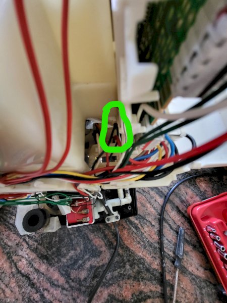

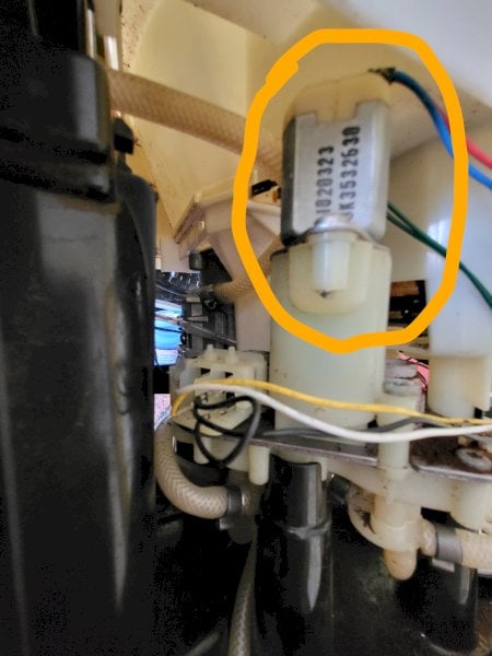

le 07/07/2024 à 23:05 [édité le 07/07/2024 à 23:06]

Je n'ai pas débrancher les durites.
Le branchement où j'ai un doute est celui de la photo avec inversion possible entre la cosse rouge et la noire (photo avec tracè en vert).
Pour le moteur de la vanne x voies, est-ce celui dans le tracé orange de la photos ?

le 07/07/2024 à 23:13
Les cosses entourées en vert n'ont pas d'ordre.
C est bien le moteur en orange.

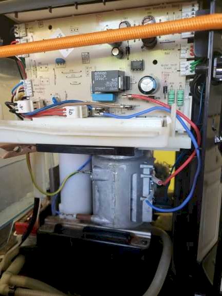

le 21/07/2024 à 16:16 [édité le 21/07/2024 à 16:17]
J'ai démonté le fameux distributeur, il n'y avait pas vraiment de grosses traces de calcaire. J'ai néanmoins nettoyé et remonté l'ensemble.
Au démarrage, le moteur de la vanne x voies a fonctionné puis la machine s'est arrêtée avec les 4 led rouge de façade qui clignotent. Par le dessus on lit un code défaut "9". J'ai fait attention au remontage des petites pièces. Je me pose néanmoins des questions sur la synchro entre les deux roues qui entrainent les plateaux céramiques du distributeur.
Avez-vous un conseil ?
le 21/07/2024 à 16:35
Sur la chaudière il y a 2 cosses avec des fils blanc: il y a des chances que l'une d'elle ne tienne plus. Il fait les ressouder.
Le plus simple est de souder les fils directement a cause de l'inertie de la chaudière, surtout si vous n'avez pas un fer puissant....
Attention: ne toucher en aucun cas la CTN minuscule au centre....

le 21/07/2024 à 16:55 [édité le 21/07/2024 à 16:56]
Merci,
est-ce que l'on parle du fil bleu et rouge de la photo ?
