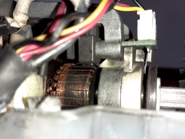

le 24/04/2022 à 15:32 [édité le 24/04/2022 à 16:06]
merci du retour.
charbons déjà remplacés il y a un an. de visu j'ai toujours un contact collecteur / charbon ( il reste 1 cm de charbon ):
https://i.goopics.net/800/ho78ur.jpg
sinon j'ai le tachymetre psa loin qui semble recouvert de "poussiere" de charbon :
https://i.goopics.net/800/f1ibcb.jpg

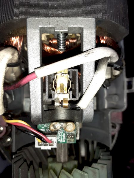

le 26/04/2022 à 22:04 [édité le 26/04/2022 à 22:05]
le 26/04/2022 à 22:08 [édité le 26/04/2022 à 22:08]
voilà ; 1ere photo vu de côté ou on voit le collecteur et l extremité du charbon le toucher .
2eme photo vue dessus : on voit le connecteur du charbon et le pcb du tachymetre avec sa fiche 3 voies.
on voit bien de la poussiere de charbon sur les 2 vues sur le tachymetre.
cdt.
le 27/04/2022 à 15:08
Avez-vous demonter les charbons. Ils peuvent être en contact, mais usés ne pas l'être suffisamment.

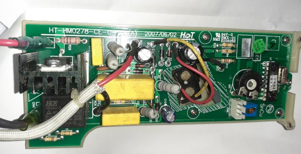

le 27/11/2022 à 15:52 [édité le 27/11/2022 à 16:19]
Bonjour ,
du coup j'ai tout démonté ce qui m' a pris du temps ...
le moteur seul a été déposé ; des lectures que j'ai pu faire, il s'agit d'un moteur universel JOHNSON U88 ( peut marcher en DC ou AC si j'ai bien compris ) :
https://www.johnsonelectric.com/products/ac-motor/universal-motors
je l'ai donc connecté en direct sur le 220 V : ça tourne !
je me penche donc sur la carte de commande. je comprends de ce site que la variation de vitesse ( et de couple ) est dependante et est fonction de la tension en sortie de la carte.
http://server.idemdito.org/electro/elec/mot/uni-vit.htm
le connecteur blanc du capteur de vitesse semble bien alimenté ( j'ai du 3 V DC ) .
J'ai alimenté la carte seule en 220 V AC au secteur ; en sortie de carte je mesure du 1.5 V DC quelque soit la position de la molette du variateur du robot (situé au dos de la carte)

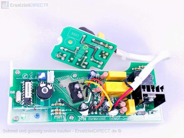

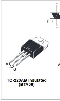

le 30/11/2022 à 23:28 [édité le 30/11/2022 à 23:33]
Bonjour ,
oui c'est bien un triac en haut à gauche BTA06-600C de chez ST :
https://www.alldatasheet.fr/datasheet-pdf/pdf/81939/STMICROELECTRONICS/BTA06-600C.html
en mode DIODE au multimètre numérique , je mesure 1 sauf entre A2 et G qui me donne la valeur 0,068.

le 07/12/2022 à 20:58 [édité le 07/12/2022 à 21:01]
Désolé pour la réponse tardive, je n'avais pas vu le petit shéma en haut à droite de votre image...
ouais je pense qu'il est mort votre triac, vous avez de la chance c'est assez répandu le BTA06 :-)
à moins que vous l'ayez déjà remplacé depuis le temps?

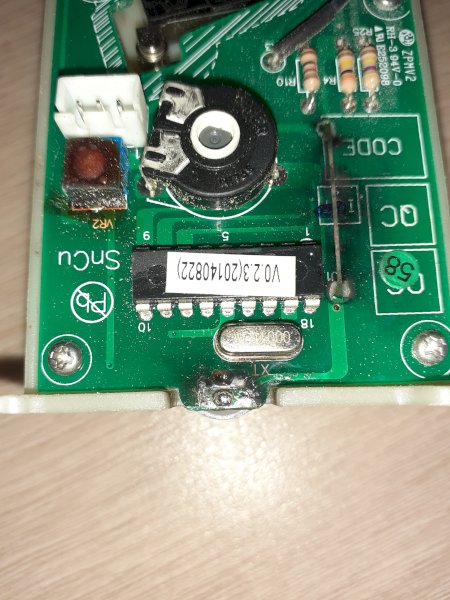

le 11/12/2022 à 11:08 [édité le 11/12/2022 à 11:23]
oui j'ai recu mes triacs cette semaine ; j'ai mesuré aux bornes d'un neuf : j'obtiens les memes valeurs que sur l'ancien ... j'ai soudé le nouveau triac sur la carte quand même pour voir : ça marche toujours pas.
du coup je suis passé à l'etape du dessus : j'ai acheté une carte complète que j'ai reçu hier ; j'ai changé la carte , mis l'alimentation en marche et là  gros bruit de petard avec etincelle . j ai grillé la carte toute neuve ( voir les traces noires sur la photo du dessous )....
un échec total
le 12/12/2022 à 22:30 [édité le 12/12/2022 à 22:31]
bah zut....
vous êtes sûr que c'était le bon triac? vous n'avez rien inversé? court-circuité?
et la platine de commande qui a fumé, celle d'origine, elle n'avait rien visuellement?
ça n'a l'air d'être qu'un genre de fusilble qui a laché mais surtout ne le shuntez pas avant d'avoir trouvé l'origine de tout ça
le 13/12/2022 à 19:36 [édité le 13/12/2022 à 19:43]
=> oui même ref; impossible de se tromper au montage ( on a une zone de meplat pour reperer le dos du triac)
la platine d'origine ne marchait pas ( en sortie j'avais que qqs Volts) ; la platine neuve commandée a en effet cramé ( voir photo avec brulure juste au dessus  sur la piste autour du micro).
en effet sur la nouvelle platine , il y a un fusible qui a cramé ( deporté donc pas visible sur la photo du haut ; voir photo du bas c est un etage de filtrage de la tension secteur) ; je l'ai remplacé mais la platine ne fonctionne toujours pas ( je n'ai meme plus le  3V de tension qui sort du connecteur blanc qui alimente le tachymetre moteur ).Image externe interdite. Il faut utiliser le gestionnaire d'images.
