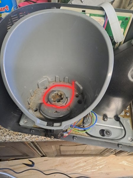

Bonjour, j'ai un souci avec le même robot, le cache des connecteurs est abîmé et cela crée un court circuit et fait sauter ma cuisine. J'ai acheté la pièce mais impossible de l'enlever. La pièce en rouge ne donne aucun signe de sortir. Comment avez-vous réussi à la sortir ?
Merci d'avance de votre aide!!!
