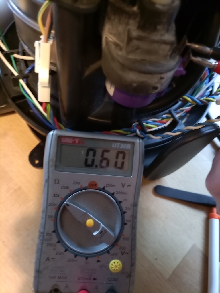

Bonjourma centrale ne fait plus de vapeur
j'ai testé la pompe après l'avoir débranchée et la résistance est nulle.
Cela suffit il pour declarer la pompe HS ?

Bonjour. ci joint 2 photos. J'ai mesuré sur la position 20k de l' ohm mètre.le 24/09/2021 à 16:11
Bonjour. ci joint 2 photos. J'ai mesuré sur la position 20k de l' ohm mètre.le 24/09/2021 à 17:33
Généralement la pompe est dotée d'une diode qui bloque le passage du courant dans un sens, vous devriez donc avoir une valeur infinie dans un des deux sens. La diode peut être déportée également au niveau du module électronique, il faut remonter la filerie de la pompe pour voir.Tout-electromenager.fr n'utilise aucun cookie pour accéder ou stocker des données personnelles vous concernant.
