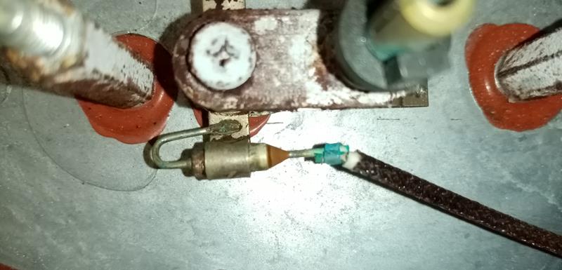

Suite à un détartrage du fer, de l'eau sort de la semelle de fer, en grande quantité.
Déjà quelques postes sur ce forum mais je n'en ai pas trouvé avec réponses
Testés à froid, les thermostats sont ok.
Electro-vanne démontée, nettoyée, testée.
Mise en route en deboitant le tuyau en sortie de l'électro-vanne, lorqu'on appuie sur le bouton vapeur du fer, de la vapeur sort du tuyau puis de l'eau.
Impossible d'acheter le thermostat central seul, vendu uniquement avec le bloc résistance.
Merci pour vos éclairage.

Si la chaudière chauffe, vous avez donc de la vapeur. Elle doit se condenser au contact de la semelle du fer si elle n'est pas assez chaude.

si la vapeur n'est pas à la bonne température, j'ai pensé au thermostat 1c4 relié à l'électrovanne
c'est sensé être un thermostat "Normalement fermé" qui se déclenche à 135°
le mien, ainsi que 2 neufs, laissent passer à froid

bonjour j'ai eu le même probleme avec ma centrale vapeur polti 5100 pro.
j'avais eu la même reponse de sebmenager .
en fait ma panne venait du thermostat de la semelle du fer qui est donc sur la semelle; ce thermostat est équipé d'un fusible thermique qui a fondu, ce qui pourrait signifier que le bilamme du thermostat est resté fermé; donc j'ai changé l'ensemble thermostat.
Donc il faut bien que la semelle chauffe sinon il y a toujours production de gouttelettes d'eau.sur mon fer il y a bien sur la poignée un voyant qui indique le fonctionnement de ce thermostat.
