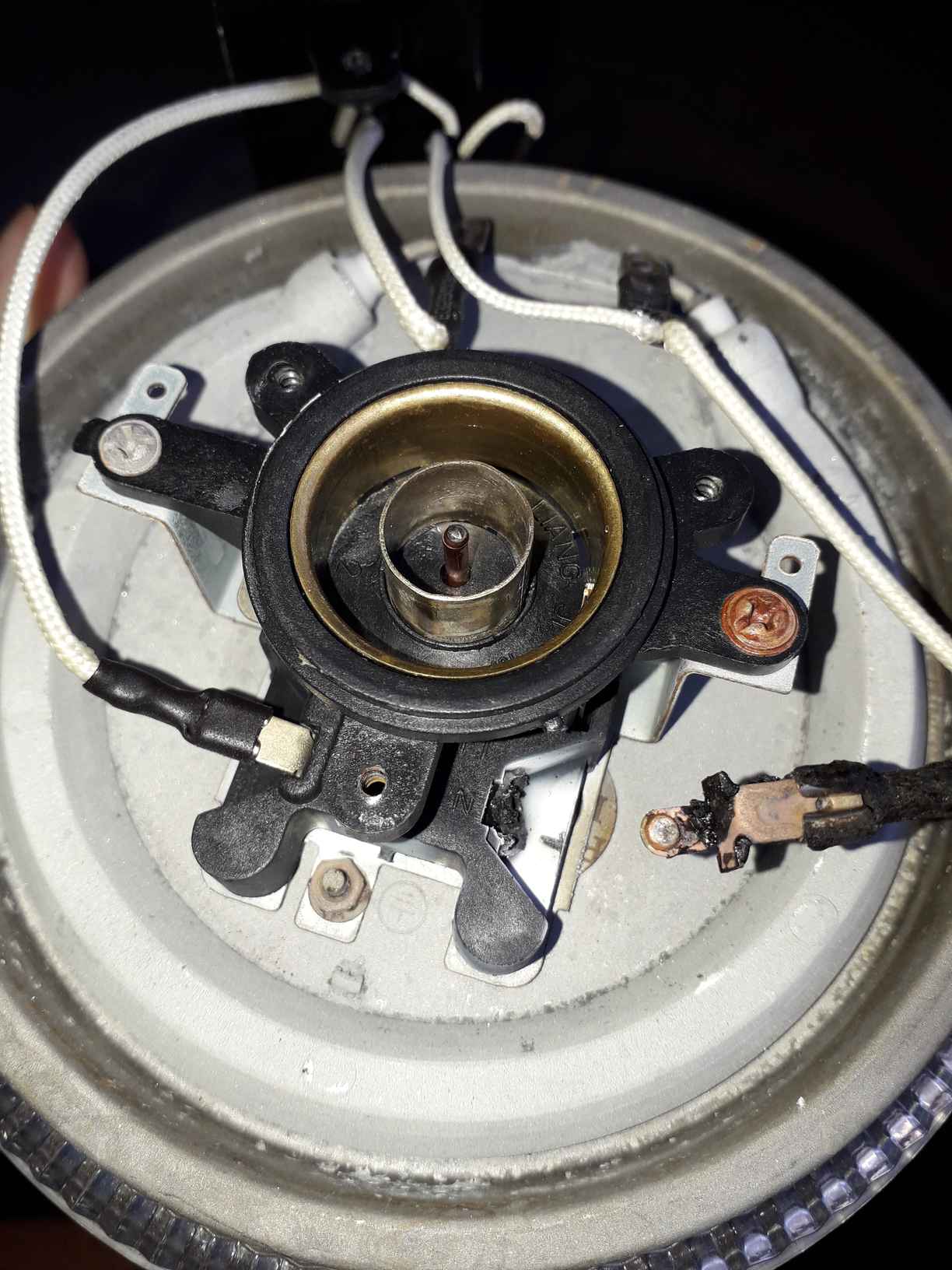

ma bouilloire ne fonctionne plus : marque TurboTronic / modèle ZL-LED02 Eectric Kettle.
J'ai enlevé les vis de la base et fait la photo jointe.
L'une des cosses est manifestement cramée (c'est moi qui ai tiré dessus).
Que s'est il passé ?
Puis-je réparer ?
Merci beaucoup

Bonsoir, pas réparable .c' est le contact de mise sous tension et de coupure .

Merci dan33, ma bouilloire a 3 ans, sert 1 a 2 fois par jour, dur !
