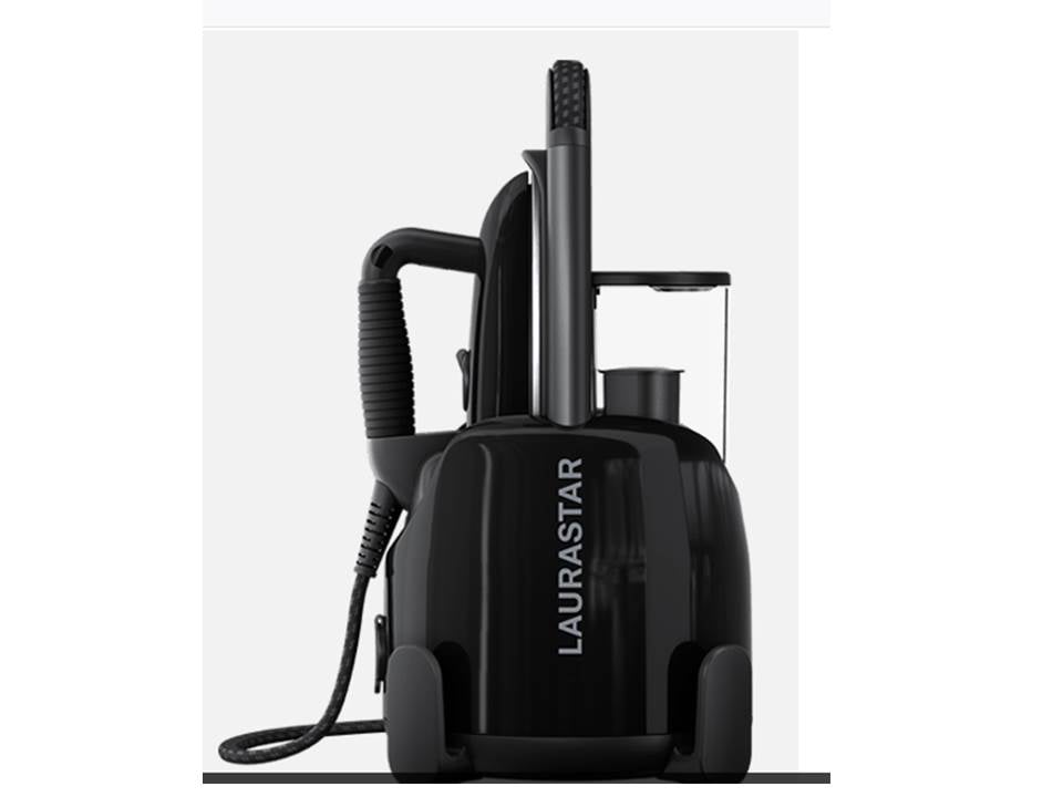

je possède une centrale vapeur LAURASTAR LIFT ,la centrale marche bien mais le fer crache des gouttelettes en plus de la vapeur; comme il a quelques années et que j'y fait attention, j'ai changé le thermostat sur le fer, le pressostat l'électrovanne et la cartouche anti calcaire....le problème est toujours là...petite précision , je l'ai faite fonctionner avec du vinaigre blanc dans le circuit d'eau......
Merci pour vos éventuelles réponses

Le fer est chaud de manière uniforme ?
le 26/09/2020 à 12:51
La semelle du fer est chaude partout....
le 26/09/2020 à 21:58
Il faudrait détartrer la semelle, c'est sans doute une gène dans ses canalisation qui provoque ce phénomène.
le 27/09/2020 à 13:15
J'avais déjà fait tremper la semelle dans du vinaigre blanc,je vais refaire cette opération...je vous tiens au courant
