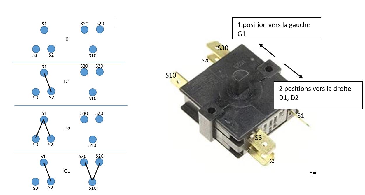

BonjourJe cherche le schéma électrique de ma cafetière expresso delonghi réf. BCO410 et le fon tionnement interne du commutateur 4 positions réf. 5132108100.
Par avance merci ...
