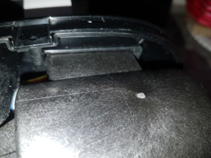

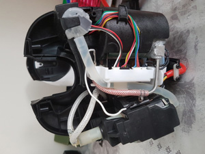

voilà l'ensemble monté sous l'embase , la pompe et la résistance avec sa carte. Je ne comprends pas comment retirer cette résistance. Elle est vendue avec la carte, donc elle se retire en un seul morceau. je ne vois pas de vis a retirer. Là je coince sévère. J'ai réparé une Picollo, c'était beaucoup plus facile. Dolce Gusto me facilite pas la tâche ! lol
le 07/05/2020 à 08:56

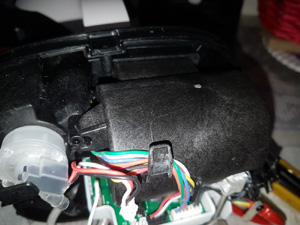

voilà la partie emboitée de la résistance .
le 07/05/2020 à 13:26
Voilà, trouvé. Il faut forcer un peu mais le boitier résistance sort bien de son emplacement.
Ensuite, il faut retirer une vis torx en haut au niveau de la carte de commande.
Déboiter la carte de commande, vous avez accès au enjoliveurs des deux côtés, il faut forcer.
Il y a deux vis torx sur les côtés au niveau de l'embase. Vous pourrez donc retirer le support sous l'embase et ENFIN accéder au tube réservoir.

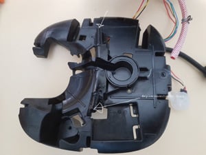

Pour retirer le socle sous l embase, il faut dévisser les 2 torx vues sur cette photo.
le 07/05/2020 à 14:21
cette pièce est celle qui est sous l'embase. le tube réservoir est de l'autre côté.
