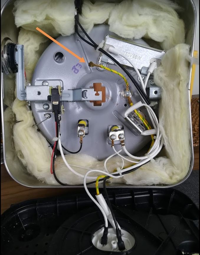

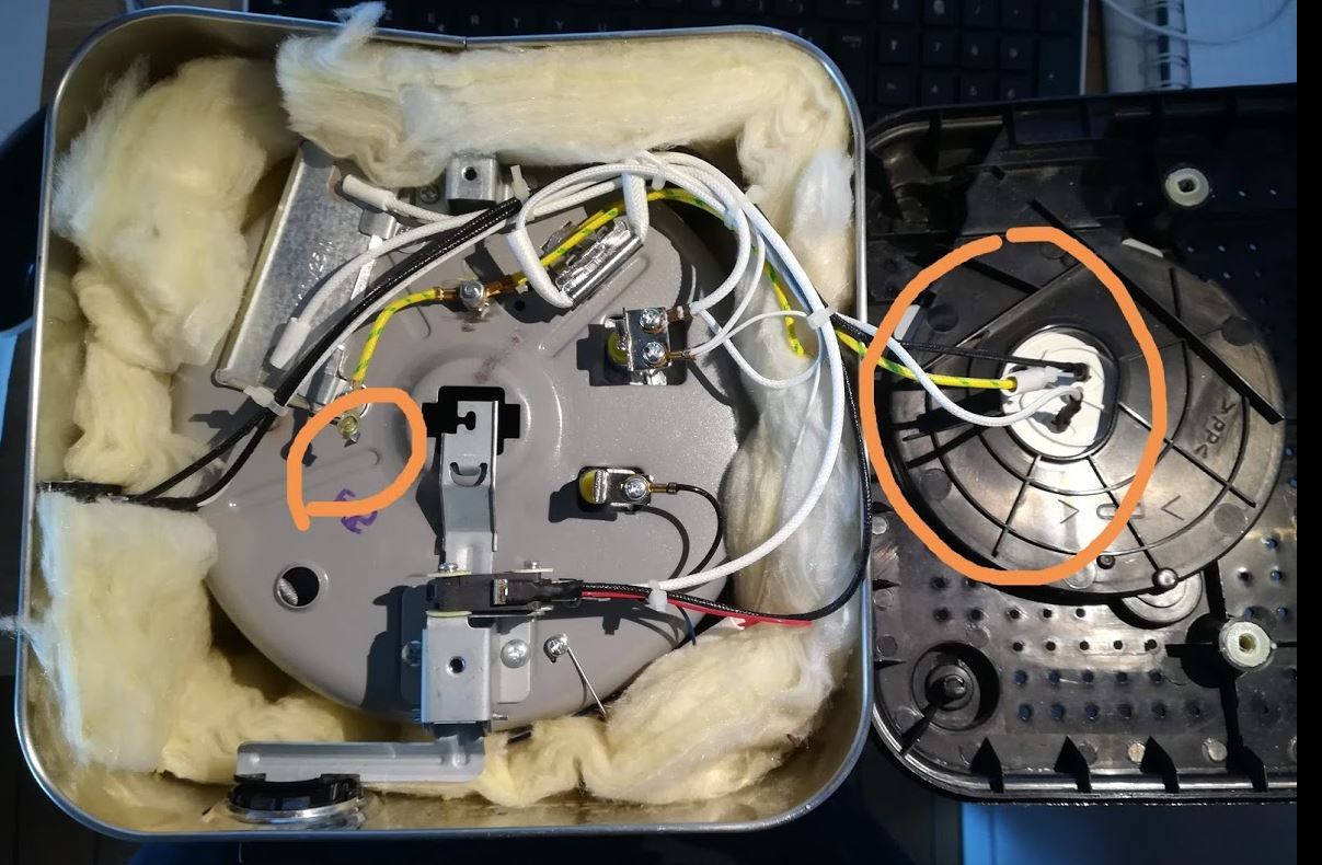

Mon appareil autocuiseur à riz Cuisinart CRC800E ne fonctionne plus : l'aimant central s'est enlevé ( je suppose qu'il n'était pas bien fixé dès le départ) et j'ai aperçu un fil électrique jaune. J'ai ouvert le capot arrière,seulement la cosse d'un fil jaune n'est relié à rien.. Je n'ai pas à quoi la relier.
Si quelqu'un pouvait m'éclairer.
Merci de votre aide

C'est un fil de masse; Il est peut être relié à la carcasse que vous avez retirée en ce cas.

Bonjour et merci pour votre réponse.
Un fil de masse est déja relié au socle en plastique noir ( sur la droite).
Et le deuxième, est très court et je ne peux pas le relier à la carcasse, j'ai l'impression que je ne peux le relier qu'un à pièce métallique proche...
Et s'il reste comme ça , quels sont les dangers ?
