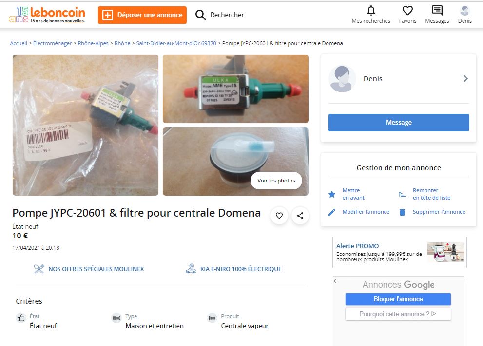

Dans la mesure où ta centrale est démontée, tu peux également en profiter pour détartrer le corps de chauffe, surtout si celle-ci a été utilisée avec de l'eau de ville.
Pour la pompe pas de soucis, et pour faire simple je vais faire une annonce sur leboncoin et t'indiquer le lien, ça permettra de pouvoir échanger en message privé, et pour info au cas où je suis en région lyonnaise.
Je t'indique le lien sous peu le temps de faire quelques photos et faire un bout d'annonce.
A bientôt
le 17/04/2021 à 20:33
Bonsoir Serge,
Pour info j'ai mis l'annonce en ligne.
Le forum ne semblant pas accepter les liens dans les messages, j'ai mis la photos de l'annonce qui permettra de la retrouver facilement sur leboncoin.
Bonne soirée
Denis
le 18/04/2021 à 01:46
voila le lien en dessous
il faut le mettre dans "ajouter un lien"

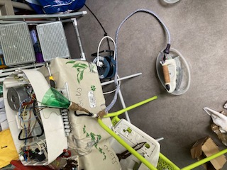

le 02/05/2021 à 21:21
Bonsoir Denis,
Bonne nouvelle, j'ai enfin pu réparer ma centrale vapeur.
Il y avait un bouchon dans la partie flexible vapeur en sortie de la centrale et le fer.
Pour ceux qui en aurait besoin, je vous explique tout d'abord mon diagnostique:
- Démontage de la centrale vapeur
- Test du bon fonctionnement de la pompe
- Vérification de la circulation d'air dans le corps de chauffe et les durites associées
- Vérification de la circulation d'air dans le flexible et le fer à repasser (Dans mon cas, c'est là que j'ai identifié un bouchon)
Méthode de détartrage: Voir PHOTO
- Poser le fer dans un réceptacle pour liquide
- Mettre le fer au sol et l'embout du flexible en hauteur
- A l'aide d'un entonnoir de fortune, mettre du vinaigre blanc pur dans le flexible, laisser travailler le temps que le liquide s'écoule dans le récipient
- Rajouter du liquide pour qu'il recouvre à moitié la semelle
- Laisser le vinaigre agir pendant 2 heures
- Rincer à l'eau clair, j'ai procédé à 3 rinçages de 50 Cl en prenant soin de souffler dans le tuyau entre chaque rinçage.
Voilà comment j'en suis venu à bout, j'espère que cela va tenir le plus longtemps possible.
Enfin, une chose est sûre, j'en aurais appris beaucoup sur les centrales vapeurs.
Merci Beaucoup Denis pour ta précieuse aide qui je l'avoue m'a été bien précieuse.
Bien à toi
Serge
