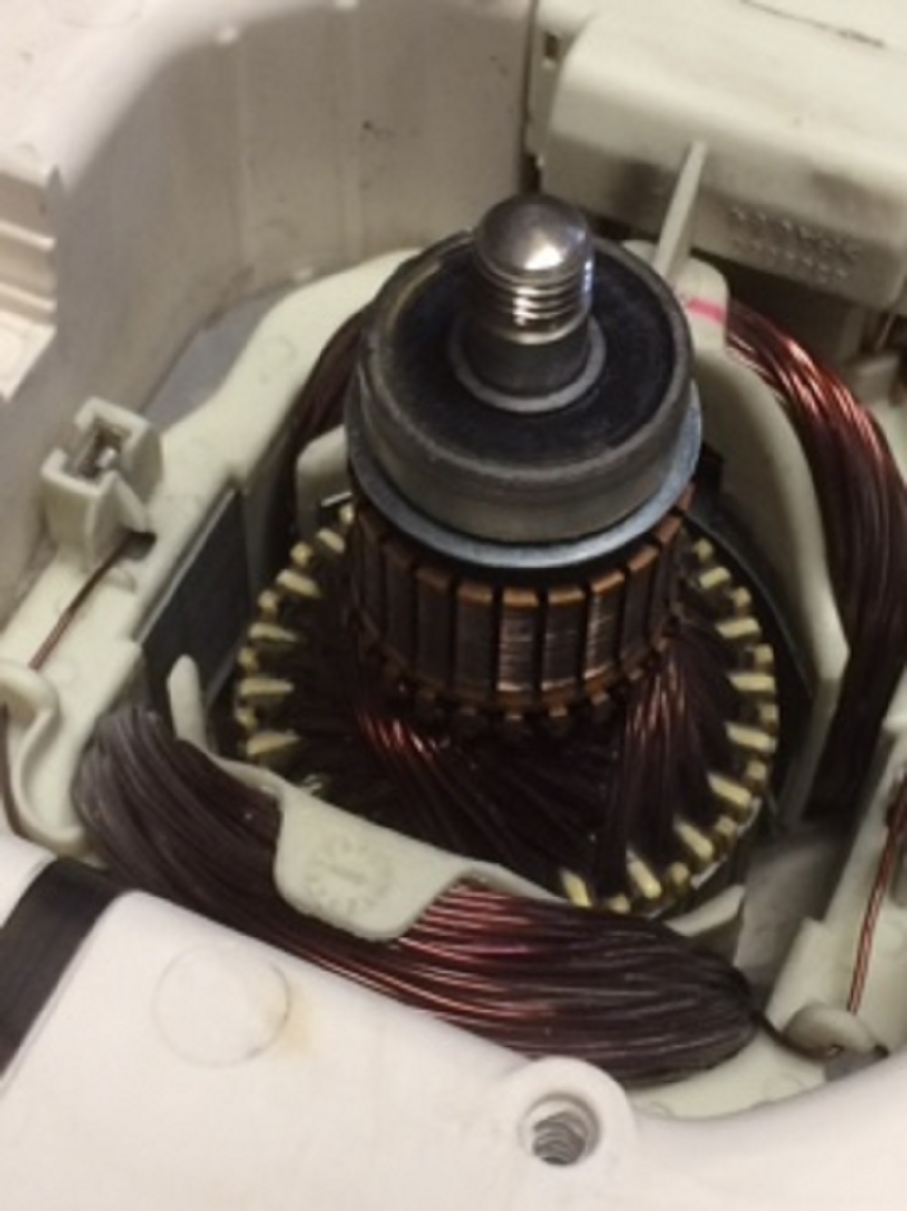

l'appareil fonctionne mais donne des à-coups moteur sur les deux plus grandes vitesses ...

Merci de ta réponse mais j'ai démonté le moteur, nettoyé les contacts, rotor, démonté les charbons, testé le bobinage... bref ce n'est pas le moteur qui est en cause....
Cela peut-il venir du thyristor fixé sur la carte au dos du moteur ?
J'ai voulu t'envoyer une photo en pj mais elle est supérieure à 200Ko
le 26/11/2019 à 14:51
Les charbons entrent bien en contact avec les collecteur moteur ?
le 26/11/2019 à 15:00
suite à ma réponse je joins la photo en pj.
le 26/11/2019 à 15:07
à sebmenager oui le contact se fait bien le l'ai testé au ohmmètre . les charbons font au moins 4cm et ne sont pas fendus.
le 26/11/2019 à 15:21
cf photo charbons démontés.
le 26/11/2019 à 15:28
L'essentiel étant qu'ils entrent en contact avec le collecteur, surtout pendant la rotation du rotor moteur.
le 27/11/2019 à 10:44
les charbons coulissent bien et font contacts avec le collecteur.
comment tester le triac ou variateur de puissance ?
mon Pb est que l'aspi fonctionne normalement sur les 4 premières vitesses et donne des micro coupures de puissance régulières sur les 2 plus grandes .
si ce symptôme vous rappelle quelque chose.... je suis preneur.

ps) la résolution de mon pb est développée dans le texte suivant.
sur l'une des deux cartes électronique, celle ou se situe le réhostat il convient de remplacer le condensateur MKP X2 par un autre de même valeur. La difficulté réside dans le positionnement du composant qui nécessite de dessouder les broches de fixation de la CI pour accéder au dit composant. Si le nouveau condo est de plus gde dimension, il suffit de le ressouder à l'envers de la carte par deux pontages afin de le coincer dans un endroit à l'abri des vibrations et des poussières.
analyse :Le condo charge mais n'atteint plus sa valeur maxi...
